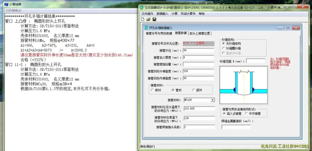

1、按150.3  6.1.3   38×3.5就可以免补强计算了吧?是软件考虑了接管的负偏差?
2、是否要按照150问题解答及算例中的要求(36页,问题3-18),封头中心80%以外的管口,即便满足免补强条件,还是要计算。
