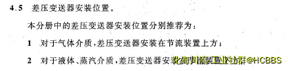

还有个问题,请教各位,关于孔板的安装,我看了“HGT 21581-2012 自控安装图册”,提到了气体,液体,蒸汽的安装方式,但是没提到超低温液体的安装方式,所以上面的安装方式只是我的猜想,有没有具体的标准可以参考呢?还是说因为超低温液体会气化所以按气体来测量?
发表于 2019-3-29 10:16:46
