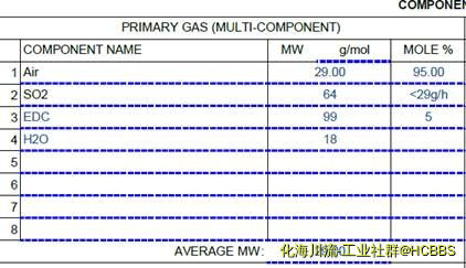

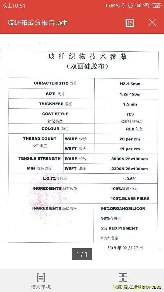

大佬们,求支招:是这样的,那个硅胶布是一个风机上的软连接。目前的状态是大概要开车了,业主对这个软连接的耐酸碱性存在质疑,让厂家出一个材料的耐腐蚀性报告,但是风机软连接的源头厂家,也就是那个硅胶布的厂家,他没有做过相关的实验,拿不出来这个证明,只能给我们一个硅胶布相关的材料表。但是,项目还是要求对这个硅胶布的酸碱性做出相关的说明,咋办啊?附上硅胶布的说明和风机的介质成分表。EDC是二氯乙烷。

厂家说能耐一定程度的弱酸弱碱,但是无法提供相关的证明材料,没有信服力啊\ud83d\ude2d
