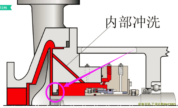

机封前面有一道辅助密封吗?是什么密封?这个图上画的是前开式叶轮吗?

那个叫喉部衬套

防止泵内介质中杂质颗粒进入到密封腔内,并能够与轴套之间形成小间隙,形成相对独立的密封腔,便于密封腔的压力,循环量等参数的控制

喉部衬套就是个圈一般是焊接上去的,减小流量用, 一般它与轴套互相配合,像画冲洗方案这种图的泵我真没见过,如果轴承有毛病了轴直接与衬套磨损轴就杯具了。一般是轴套与它磨损 然后更换这两个零件。

喉部衬套跟口环的安装连接方式相同,有螺钉固定、有骑缝螺钉固定,也有点焊上去的
