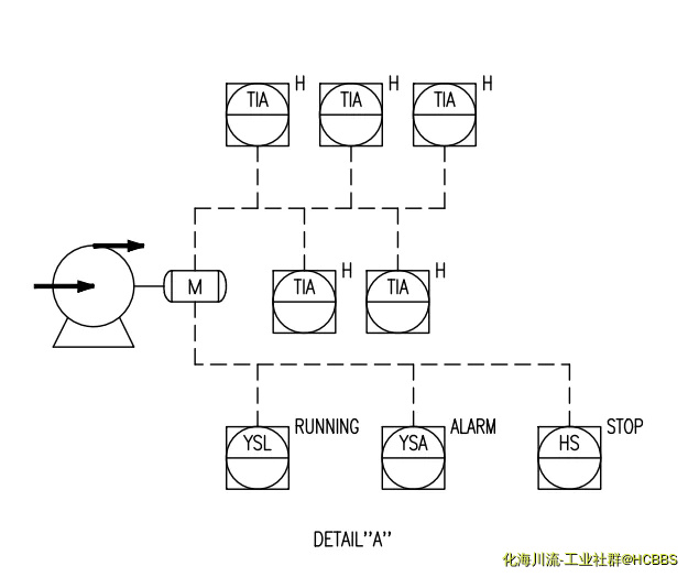

YSL,YSA,HS,这图要表示啥

是不是指液位

YSL停泵状态开关,YSA停泵状态报警、HS手动开关

电机马达温度高报警联锁系统,5个测点,有相应的报警,对应相关操作显示,支持现场手动停马达!

看英文,运转,报警,停止,应该是对马达进行状态指示吧

YSL 泵运行状态指示
YSA 运行故障报警
HS 控制室DCS停止按钮

问题上面的已经回答了,我就是好奇这什么电机这么精贵,要这么多温度指示报警?浪费啊

这是电动机温度指示、报警以及开关状态的报警,电气专业来弄得,一般都是根据电动机本身的要求来设定。

电机运行信号,停止信号,启动报警,多个温度显示报警

4楼正解,不过这样设置确实少见,5个测温点
发表于 2019-3-15 15:54:46
可能分别是电机和轴承的  详情 回复 发表于 2019-3-18 11:44

写的不是很清楚么?运行,报警,停止!都是远程!

这个应该是内置到电机轴承附近或者绕组里边的几个温度传感器,热电偶,热电阻,红外传感器这一类东西,三相绕组各一个,前后轴承各一个,是不是这种分配办法,然后总共五个,只是在一些书籍上看到过,具体现场还没有机会见到这个,希望有大神传个照片出来开开眼界,另外几个是停泵启泵的按钮,都是进DCS操作。

可能分别是电机和轴承的

对于重要的压缩机、离心泵而言驱动电机是关键设备。对电机轴承温度的检测报警,由系统DCS控制。

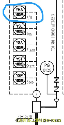

那YHA A/H是表示变频吗

分别是测电机不同位置温度的 同时带有允许显示 停止报警 还有手动停止功能

那YHA A/H表示啥意思啊

这图
