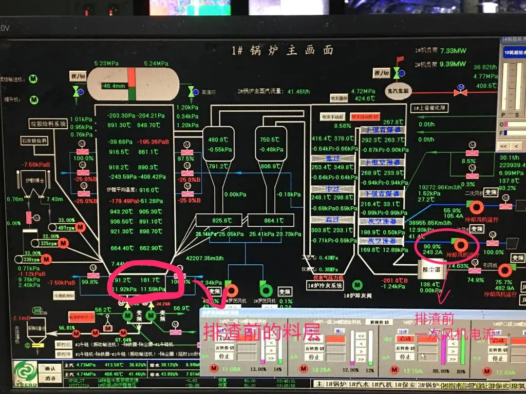

焚烧垃圾的循环流化床,在排渣之后,料层降低了,为什么一次风机的电流会上升?和料层,流化工况有什么关系?
下面,附上锅炉排渣前后的画面
排渣前
排渣前
排渣后
排渣后

一次风机是控制燃烧氧气含量的吗?还是控制燃烧温度的?
废料卸除以后,其系统整体温度会下降,为确保温度需要通过增加燃烧保证,此时同步需要供风跟上予以配合,风机输出功率会增大!
发表于 2019-3-8 06:44:40
1.我想一次风机是保证物料流化,以及底部燃烧的一点氧量,而二次风才是控制氧量的 2,排渣以后的我们一次风机变频没有变  发表于 2019-3-8 15:56
