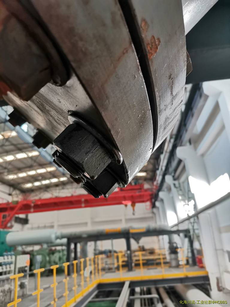

[求助] 压缩机入口Y型过滤器滴油
3.1K |14
如图,图中是压缩机进口管道上的Y型过滤器,从过滤器底部法兰渗油,压缩机的介质是氮气、甲烷、乙烯、丙烷、异戊烷的混合物,闭式循环,请问图中的油状物可能是什么?哪里来的

首先确认这种东西的来源是器内还是器外,各种物料中是否含有的可能,从图片看不像是内部渗出,看看是不是外部喷溅及其它,仔细查找。晚间有光源照射好找些。

是内部渗出的,照片看不太清楚,法兰的垫片处是有液的  详情 回复 发表于 2019-3-6 17:34

这个多数属于轻烃油。
你们进口没有分液罐吗?过滤器的位置在分液罐前吗?

所有压缩机的总入口有一个,这个过滤器是在缓冲罐后面,压缩机入口阀后

看看那个分液罐液面是不是偏高,否则会将其中的液相捎带入后部的管道的!  详情 回复 发表于 2019-3-6 22:59
还有你想想这种情况是否只出现在天冷的时候?

看那个油的状态像是压缩机的润滑油,好像跟天气没有多大关系,夏天的时候也有

取样确认

有一种可能,里面的液体太多了,造成液封,造成有液体渗漏,而气体却出不来。我遇到过压缩机进口Y型过滤器堵头漏水,一拆开有蛮多水。是因为Y型过滤器设置过高,压缩机入口分液罐没多少明水,但流速太快后将雾状水带到Y型过滤器造成积液。到现在都没有好的办法解决。有厂家建议我们在压缩机入口分液罐后面加吸附罐,目前还在纠结中。

嗯嗯,有道理,但是我觉得在分液罐后上吸附罐,也不一定能解决得了,因为这个液体的形成跟流速有关的话,吸附罐处的流速也没多大

看起来非常像压缩机内的润滑油,你的压缩机是离心式还是活塞式还是螺杆式?有可能是气液分离器(油分离器)液位偏高带出来的。

往复式压缩机

往复式压缩机压缩介质一般接触不到润滑油,所以这种油状物是润滑油的可能性极小,有可能是介质内携带的在Y型过滤器低点集聚,最终在垫片处渗出,我觉得最好是化验分析一下具体成分。
