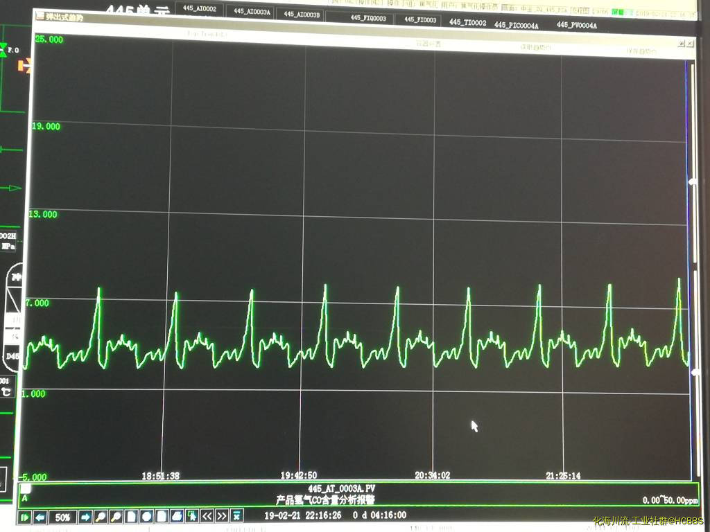

公司才上几个月的PSA装置10-3-2流程(冲洗再生),每次J塔吸附到第三阶段(最后三分之一吸附时间)时一氧化碳都会出现一个波峰。请问各位海友这都是什么原因造成的啊?

别的塔没出现这现象的话,可以单独考虑J塔吸附剂装填量不够,如果别的塔也有,可以考虑缩短吸附时间,或降低负荷观察。

J塔吸附剂对co吸附饱和造成穿透床层,原因有1.吸附剂深度吸附,解析不完全.2吸附剂填充不够.3吸附剂部分失效.根据刚开车不久判断是开车过程中CO深度吸附造成的

适当缩短时间的话就不会出现这种情况,但是氢气纯度又偏高

适当缩减吸附时间的话就不会出现这种情况,一氧化碳就会相对稳定。会不会是阀门出问题造成的呢?

阀门问题的话不是这种现象,我的初步判断吸附剂本身可能有问题。吸附后期,一氧化碳没吸附完,就跟着出去了,个人意见,紧供参考

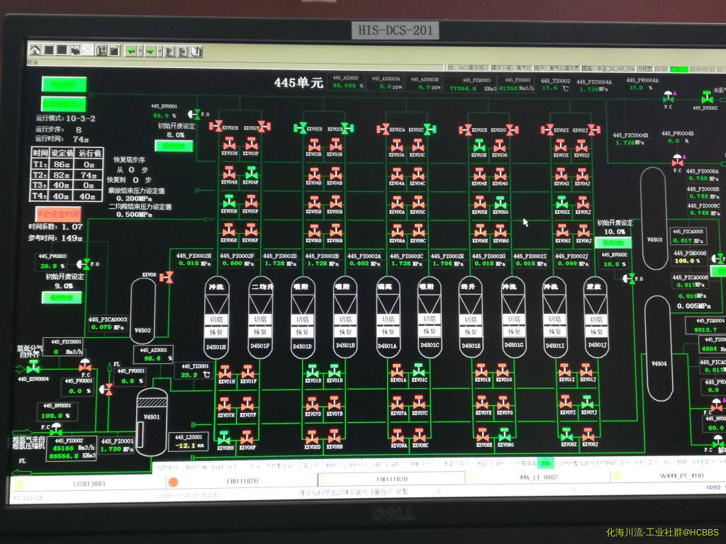

进PSA的反应气中CO的含量是不是有所上涨?一般的制氢反应气中CO的含量是比较少的,吸附剂对CO的吸附能力相对CO2来说是要弱一点的,可以看看反应工况是否有异常。

变换出口一氧化碳基本稳定,PSA吸附压力也稳定

如果减少时间纯度恢复,可能是该塔一氧化碳吸附剂装填量偏少或不匀造成,阀门内漏可能较小。而且阀门内漏可由压力运行趋势图检查出来。

从提供的资料看不出原因,解决办法:1、切除J塔改9塔操作观察效果;2、联系PSA厂家帮忙看阀门程序有没有问题(包括吸附,解析时间对不对,调节阀有没有卡涩等)。3、个人不认为是吸附剂的问题,除非是分子筛泡水了。(我们几个PSA都出过程序或阀门上的问题,因为装填要求都很严格的,出错的可能性不大)

你发个压力运行图,看看是不是阀门内漏引起的
