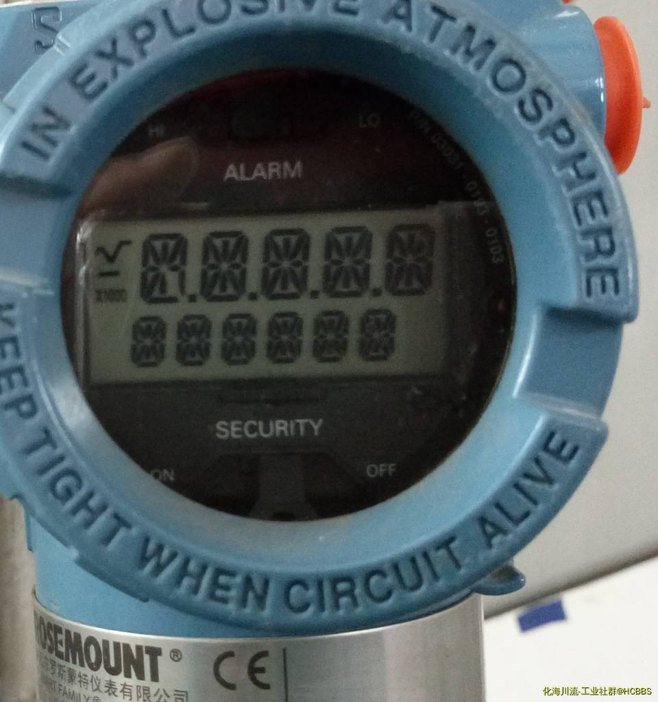

3051压力变送器,屏显示乱码,显示字符全亮,请高手这是啥问题呀?

回路电流对不对呢?有可能仅仅是显示模块的问题

你好,回路电流不对,一直是20mA最大。

那估计是主板异常?只有换一个主板试试了,这一款型号的好像还没见过有非过电压/进水电源模块坏的  详情 回复 发表于 2019-2-26 19:57

这是个鬼知道的问题 。。。你就是找到开发仪表的那个人,你讲给他听,他也是难以定位故障点在哪里挖。
返厂去检修吧。

先换电源板试试

把别的变送器的模块拆过来试一下,排除法。反正这种变送器都是模块化的,拆起来很方便

出现这种情况一般是主板故障,可以断电重启一下不好就只能换主板了。

主板有故障了,基本上没过保就返厂维修吧~

可能是电源虚接了,重新接一下电源线试试。或是换一个电源。反正呢,这个问题只有两种可能,一是电源有问题,虚接,不稳定……二是,仪表硬件存在虚接或是故障
