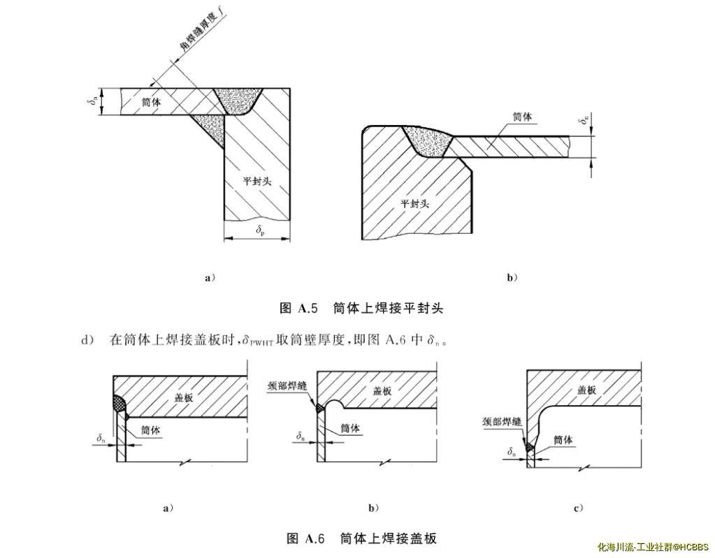

建议楼主看下GB/T30583-2014《承压设备焊后热处理规程》,解释得比较清楚。附图为其附录A的内容。

soldierantjinVIP会员 VIP会员 | 显示全部楼层       最后访问IP上海市
我是把它理解为焊缝高度等于焊接接头厚度,不知道对不对

qqsbig001VIP会员 VIP会员 | 显示全部楼层       最后访问IP河南省
是接头形式及焊缝形式没有区分好吧?可以参照GB/T3375-94《焊接术语》先做好形式区分,剩下的应该就好理解了。对应图样形式取厚度。

沐浴阳光_URMDVIP会员 VIP会员 | 显示全部楼层       最后访问IP重庆市
看下GBT3375焊接术语吧,弄清楚对接接头、对接焊缝、角焊缝和焊缝厚度的定义,就不矛盾了。

我看此标准,对接焊缝就是对接接头

见GB/T3375图1中序号19

哪位大神告你的     “对接焊缝就是对接接头”, 先整清楚   焊缝 和接头的概念  再看对接角接组合
