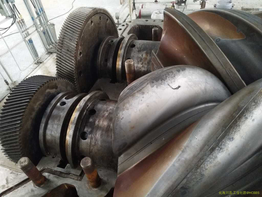

这是从出口处拍的啮合图片,哪点是最小的啮合点,麻烦给指点出来。我找不到那点是最小的啮合点,我看书说有追赶间隙和非追赶间隙,还有说前进面和后进面,都弄糊涂了

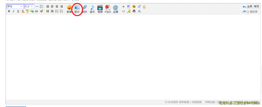

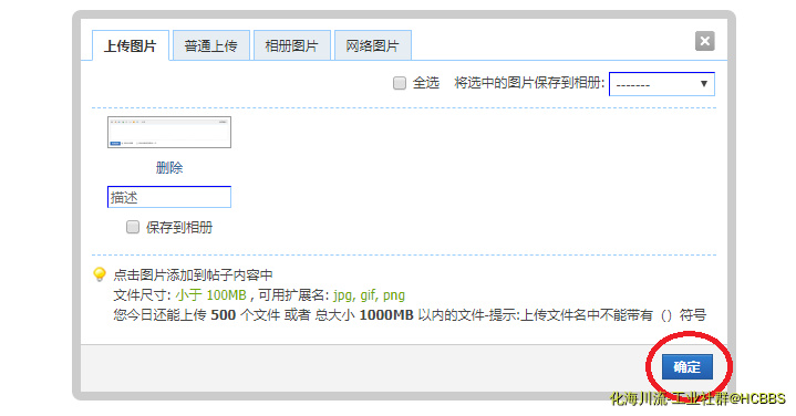

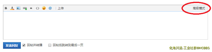

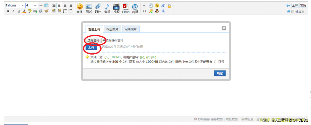

如何发图片
发表于 2019-2-22 15:11:45
点击附件  发表于 2019-2-22 16:16

调整螺杆压缩机阴阳转子的啮合间隙,主要是调整阴转子同步齿轮相对位置
发表于 2019-2-22 15:23:56

zhuxk9012VIP会员 VIP会员 化海川流M | 显示全部楼层       最后访问IP江苏省
是这种

薛大光光VIP会员 VIP会员 | 显示全部楼层       最后访问IP江苏省
实际操作找最小啮合点很模糊,直接用塞尺塞然后盘转子,控制塞尺最小通过尺寸
发表于 2019-2-24 16:02:17
