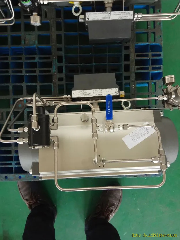

国内或国外知名常用的阀门定位器配套使用的过滤器和保位阀都有哪些?

过滤减压器:SMC、诺冠
保位阀:SMC、FISHER
发表于 2019-2-16 16:38:18
wanengVIP会员 VIP会员 | 显示全部楼层       最后访问IP浙江省
好一点的过滤器减压阀有诺冠,一般的有SMC。注意材质!
保位阀常见的还是SMC,还有PARKE,诺冠的,其它可能还有,暂时没有见过。
发表于 2019-2-18 14:05:18
@猪宝宝VIP会员 VIP会员 | 显示全部楼层       最后访问IP浙江省
过滤减压阀,我们大部分产品用的SMC,少量还有诺管,以及ASCO,保卫阀SMC也有。
发表于 2019-6-17 08:41:51

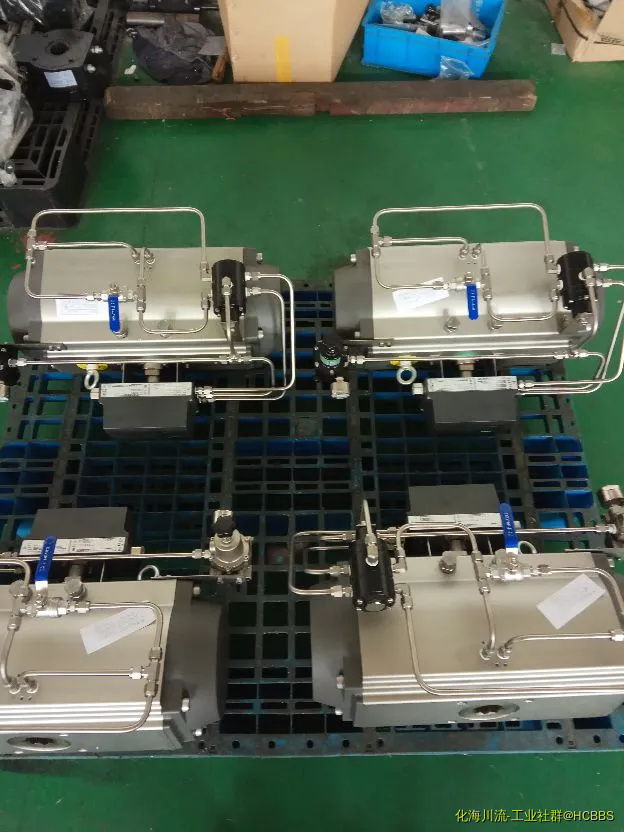

wx_厚德载物53151VIP会员 VIP会员 | 显示全部楼层       最后访问IP江苏省
装出来就是这样的,
发表于 2019-6-21 14:05:47
