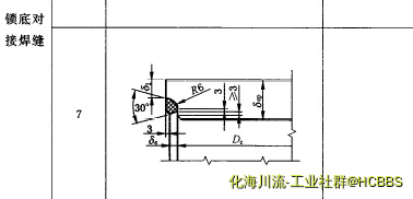

请问各位大神,锁底接头适用于受压元件的筒体或者壳体的对接吗?

楼主能否上个图

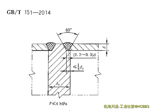

kangyusaiVIP会员 VIP会员 | 显示全部楼层       最后访问IP四川省
锁底接头是允许使用的。
GB/T150第300页平封头与受压元件的连接焊缝示意图中就有,不过第301页中注,限制了此接头的使用条件。
不过在空压机机组设备中,如分离器组件,进气过滤器等设备,此种接头使用的非常普遍。

liushuhongVIP会员 VIP会员 | 显示全部楼层       最后访问IP山东省
你说的这个锁底对接焊缝是可以使用的,我们厂做过三类容器。其中就有这种焊缝形式。无损检测按C类焊缝,磁粉或渗透。采用的是埋弧焊焊接。此种焊接接头使用的非常普遍。

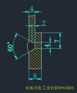

tangdiscover楼主 | 显示全部楼层       最后访问IP江苏省
附件是锁底接头的焊接节点图,用于筒体的环缝。

海川讲师  |  头衔:  TA未设置
锁底接头在压力容器上肯定是允许使用的,标准上本身也有,问题是能否用在A、B类焊接接头上。

佛与兰花VIP会员 VIP会员 | 显示全部楼层       最后访问IP江苏省
根据TSG21-2016 第3.2.2.1条,用焊接方法制造的压力容器的A、B类对接接头,应当采用全截面焊透形式。锁底接头显然不能满足这一点。从应力分析的角度来讲,这种形式用在B类接头上是不好的,因为接头两侧的不等厚会导致结构不连续,进而该处存在一次总体薄膜应力之外的附加边缘应力。ASME Ⅷ-Ⅰ卷中UW13虽然允许封头与筒体间的焊缝采用锁底接头,但是同时加了很多结构和尺寸上的限制,目的就是为了控制附加边缘应力。国标中并无相关规定,因此,从这个角度来看,也是不建议B缝采用这类接头的。

hc730060VIP会员 VIP会员 | 显示全部楼层       最后访问IP广东省
同意这种说法。
发表于 2019-2-22 23:59:35
kareale88 + 3 积极参与
标准要求全焊透接头的就不可以   锁底接头不属于全焊透结构   用这一条衡量一下  就知道了。
