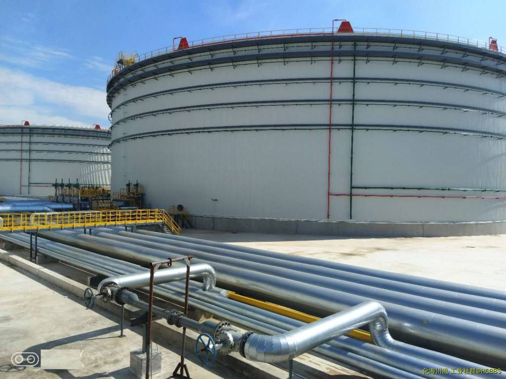

[讨论] 大家看看这个π型弯的设置是否合理
15K |24
小小打工仔VIP会员 VIP会员 | 显示全部楼层 |阅读模式       最后访问IP江苏省
如图所示,这个是施工现场的图,图中那个管线是蒸汽管道。如我们所知,π型弯是受力最大的地方,在这上面安装流量计和阀门是否合理?

蒸汽管线?
发表于 2019-2-11 10:17:22
是的,是蒸汽管线  详情 回复 发表于 2019-2-11 13:25

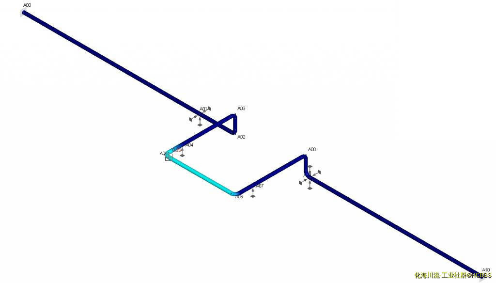

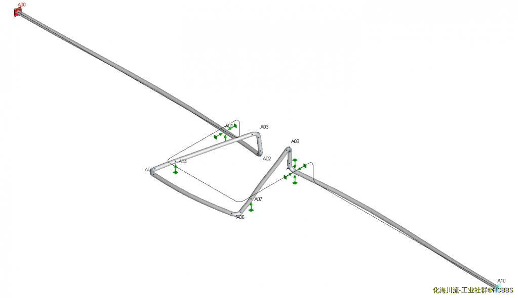

1 根据不同规格、不同温度、不同支架位置的设置来看膨胀弯的变形是否可接受
2 附图随意列出了膨胀弯,在相应位置的变形并不明显,应力也不大,安装附件不会出现大问题
发表于 2019-2-11 11:50:43
而且弯头直接连着阀门,到时候弯头变形,阀门法兰如何处理呢?会不会泄露呢  详情 回复 发表于 2019-2-11 13:27
就是一般的低压蒸汽,但在π型弯按照流量计的用意是什么呢?  详情 回复 发表于 2019-2-11 13:26
2 附图随意列出了膨胀弯,在相 ...
发表于 2019-2-11 13:26:22
小小打工仔楼主 VIP会员 VIP会员 | 显示全部楼层       最后访问IP江苏省
2 附图随意列出了膨胀弯,在相 ...
发表于 2019-2-11 13:27:04
lupg | 显示全部楼层       最后访问IP上海市
1. 对于此问题,需要知道管道的固定支架设置在哪个位置,以此来计算管道的热膨胀量,观察膨胀弯补偿量,了解安装阀门直段的受力,以确定是否适宜安装阀门的流量计
2. 从图片上看,这个管区的管理是比较到位的,管道保温的铝皮非常规则,没有踩踏的痕迹。是否可以推断,这个门型弯主要功能并非吸收膨胀,而是把流量计及阀门引出到行走区域,便于操作维护,而膨胀补偿是其辅助功能。
3. 只要管道存在角变形,必然影响安装于管道上法兰螺栓的受力均匀性。但影响程度有轻重之分,以此来确定是否可安装阀门流量计。
发表于 2019-2-11 14:58:25
此处只是施工现场,还没有交付呢?听你这么一说,有可能是为了把流量计引出,但感觉这样颇费周折了,把蒸汽管道放在最外面不是更方便和简洁嘛  详情 回复 发表于 2019-2-11 15:07
发表于 2019-2-11 15:07:56
最外面一般一边走仪表线,一边走电缆线,而这两种与热力管道都是有安全间距要求的。  详情 回复 发表于 2019-2-14 11:30
不管啥原因引出来管线就有了柔性,管线要变形,法兰部分是薄弱环节容易泄露

还有支架也太小了吧?管道的标高比较低,阀门手轮的方向应朝上布置

确实没有见到过这样的π型弯,我个人还是觉得应该是引出来的目的是便于操作或观察!

这个是为了作业便利把?要是不是补偿部位应该没问题啊

直管上安装电远传流量计回传到电脑上不好么?增加了好多泄漏点。
