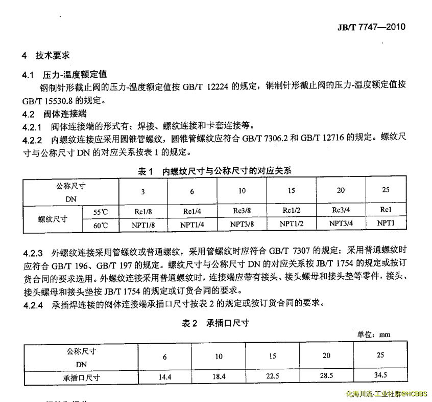

        1/8寸对应的公称直径是DN3还是DN6?一直以为是DN6了。。。看了个规范上写的DN3,这个规范是不是错了还是DN3只适用于此规范?规范是JB/T7747-2010

这个错了吧,少了DN8啊

DN8=1/3?  详情 回复 发表于 2019-1-31 14:42

应当指的是阀门的公称通径吧。

我心竹风 发表于 2019-1-31 11:05
这个错了吧,少了DN8啊
DN8=1/3?

25.4除以8

1/8=DN6 1/4=DN8 3/8=DN10

其实并不矛盾,因为1/8很特殊的,在ASME36.10焊接和无缝轧制钢管的尺寸和重量中,1/8对对应的公制有两个,一个DN6,一个DN3.

1/8“  ,DN 6  外径10.33mm 指的是 Pipe, ASMEB 36.10 36.19等
1/8“  外径3.18mm 指的是Tube管道,就是类似于仪表阀 气动引压管的tube ASTM A213 a269
两个不同的概念

DN6
