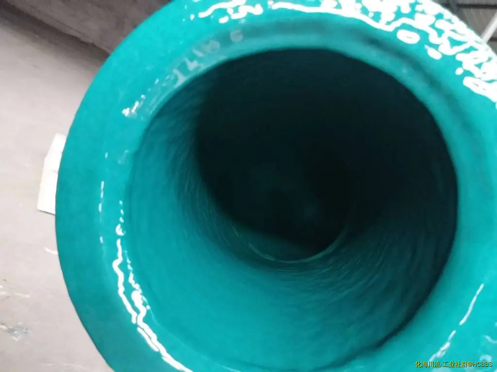

项目名称:牙买加项目溢流管聚氨酯耐磨防腐涂层
工程概况144个钢结构异型管
母材:异型钢构件、聚氨酯弹性体材料 粘接剂
应用环境PH=14的氢氧化铝浆液,常温
使用年限3年以上
喷涂方案:采用加拿大诺曼克公司的固态型聚氨酯喷涂材料,按照其工艺设计要求,其喷涂厚度为4 mm NR-9500系列产品。
工程价值:该保护涂层与基材实现无接缝超常附着结合,其优异的防腐耐磨性能,可在酸、碱环境下减少物料对设备的损坏程度,**提高的设备的使用率。
