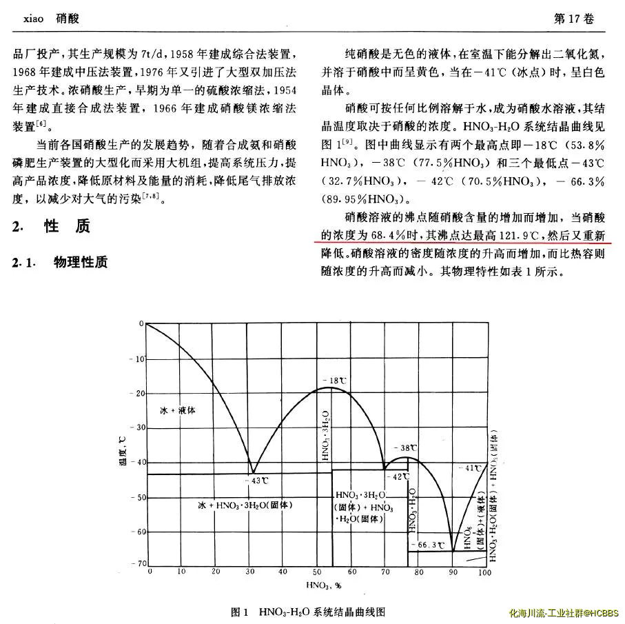

硝酸水溶液在常压下的沸点高于100℃吗?哪位大神有此沸点表?

希望这个对楼主有帮助
