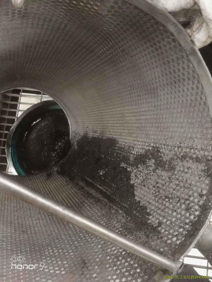

各位大神好,最近我们联合装置贫胺液泵经常气蚀,现场振动比较大,通过清洗过滤器器杂质也不多,塔至泵间只有一个阀门,泵入口有反塔线进行降温求各路大神帮忙解决,谢谢

入口过滤器细网还没拆,先把细网拆了

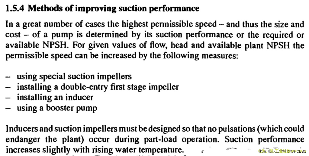

转载苏尔寿离心泵手册的原文: QVHXNF54%K8U6ZF5UP]6KIU.webp
改善离心泵入口状态的方法:
一般来说,一个泵的最高入口流速、尺寸型号和成本是由入口状态、必须汽蚀余量和有效汽蚀余量决定的。在给定的流量、扬程以及装置有效汽蚀余量下,可以通过以下方法改善泵的入口状态:
- 使用入口特殊设计的叶轮
- 考虑首级叶轮使用双吸叶轮;
- 安装诱导轮;
- 在入口安装升压泵
由于诱导轮和首级叶轮必须特殊设计,因此也不用担心对系统产生脉动影响。提高入口介质温度也可以略微优化入口状态。
楼主所说的贫胺液泵是典型高能泵,流量偏小,一般是多级泵。如果改造的话,可以有以下考量:
→  虑提高泵的入口温度;
→  联系制造厂更换特殊设计的首级叶轮;
→  在入口安装升压泵。
尽管楼主说得很肯定是汽蚀,但是还有一点楼主可以考虑一下的,就像19#楼说的,该泵是否有最小流量线?由于贫胺液泵也是一种典型的小流量高扬程工况,在操作上很容易进入最小流量区域,而产生振动,因此小流量状态也是应该避免的。

先把细网拆掉试试,可能入口流量不足引起泵震动并抽负压气化引起气蚀
