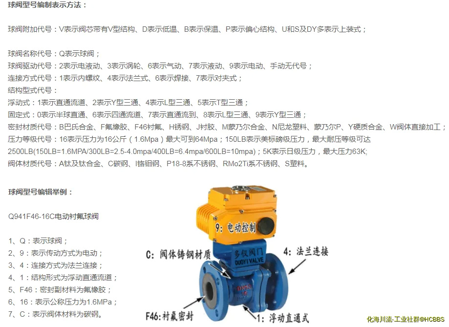

DN80-Q41WC-16C-RF
中的WC是什么意思,这是写错了吗

海川副教授  |  头衔:  【海川活跃分子】
4表示连接方式:法兰。
1表示直通流道。
F表示阀门密封副材料是氟塑料。
16表示阀门的公称压力是PN16。,
C表示阀门阀体材料是碳钢,DN80表示阀门的公称尺寸是80,80与孔径 直接相关,
RF表示法兰连接的密封面形式是 突面 。
Q表示球阀。
wc——W代表焊接,
C代表铸造
发表于 2019-1-12 19:11:19

密封面喷碳化钨
发表于 2019-1-12 19:39:57
955559 + 2 积极参与
密封副是采用超音速火焰喷涂碳化钨超耐磨合金
发表于 2019-1-12 22:29:52
955559 + 5 积极参与
WC是碳化钨的意思,只能喷涂,增加表面硬度与耐磨性,不过在阀门中不常用,多用于轴和阀杆,密封面使用易脱落
