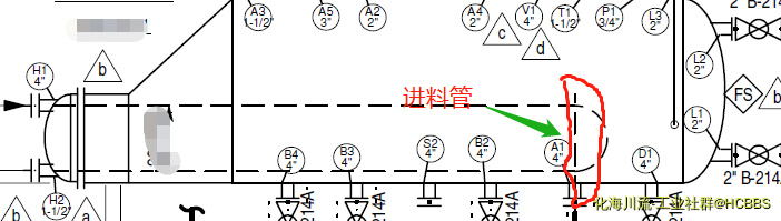

釜式再沸器的进料管为什么要插入一段呢?为什么要超过管束高度呢,可以截短吗?有什么作用?

最好附上相关设备流程,是不是防止液体倒流?保证换热器在全浸状态?
发表于 2019-1-11 16:17:58
釜式再沸器,有液位控制的要求,需要所有换热管浸没在液体中,而进料管插入是防止对列管形成冲刷,同时插入管出口可能会有减压闪蒸的现象,所以采用插入管的形式

可能与其他设备的高度有关,防止出现倒流液面低于管束而出现干烧,还有可能是防止进料管堵塞。

consumer33楼主 VIP会员 VIP会员 | 显示全部楼层       最后访问IP四川省
进料前的设备安装位置比再沸器位置高 ,进料动力是靠重力压过来的

保证换热管全部浸入冷媒中
