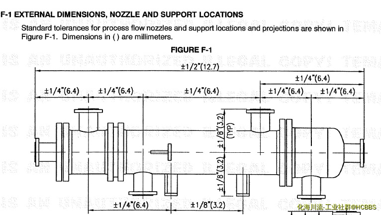

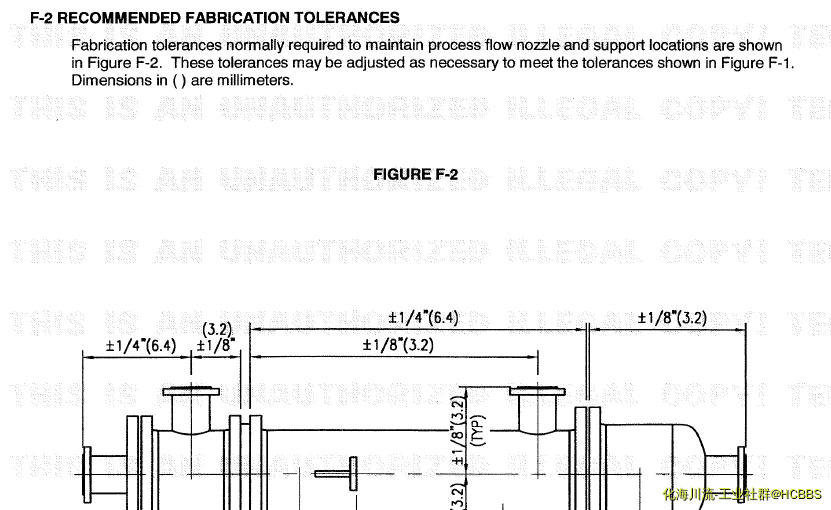

[求助] 问下TEMA里面,尺寸公差图示 F1和F2,一般用哪个的?
1.6K |4
kblll123VIP会员 VIP会员 | 显示全部楼层 |阅读模式       最后访问IP上海市
如题:
发表于 2019-1-9 17:24:47
图示 F1
图示 F1
图示 F2
图示 F2

笨笨_WGSLVIP会员 VIP会员 | 显示全部楼层       最后访问IP上海市
注意两图的意义。
F-1是接管与接管、接管与支座的位置偏差
F-2是供参考制造公差。
事实上每个制造厂都有自己的企业标准。不过大多数是按GB/T151执行的,151是整合了TEMAF-1,F-2,也高于TEMA要求。

海川讲师  |  头衔:  TA未设置
F-2是必须满足的制造公差,因此首先要保证图F-2的公差要求,F-1是标准公差,需要同时满足。
