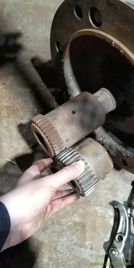

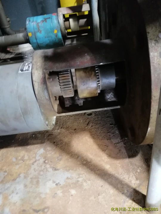

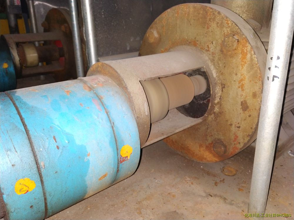

泵头和电机之间的联轴器护罩由螺栓连接,只要将两端螺栓紧固后是不是就不用专门找正了?这个联轴器是套筒式的。

不需要
发表于 2019-1-9 22:13:04
这个是齿式联轴器吧,是需要找正的

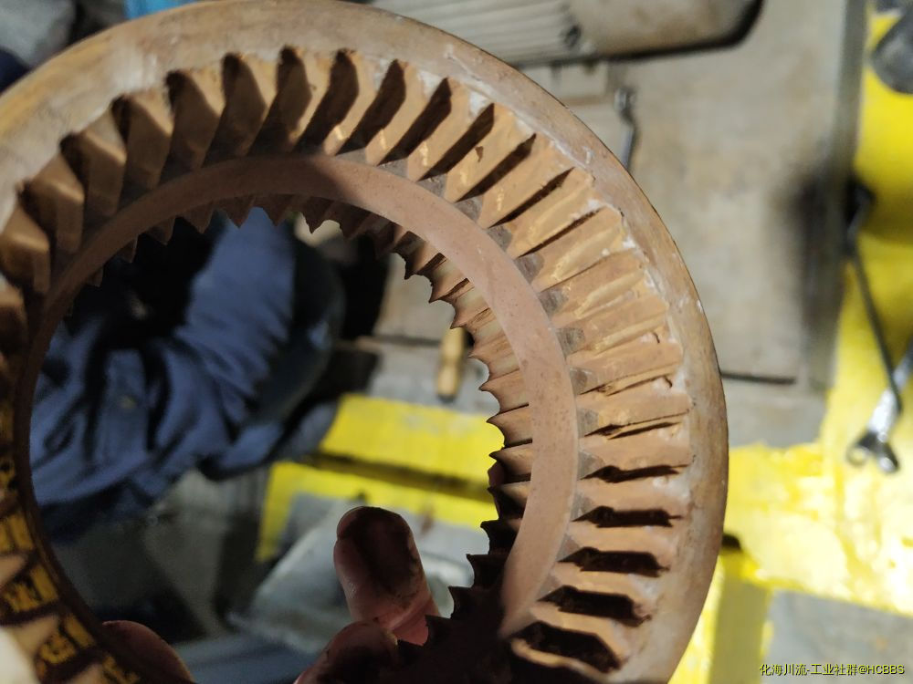

这种尼龙套的
发表于 2019-1-9 23:17:16
尼龙套的那也是齿式联轴器。  详情 回复 发表于 2019-1-10 12:04

不需要,泵体上有止口定位的!

尼龙套的那也是齿式联轴器。

设备加工精度不一样的,如果尼龙套磨损的快,那就需要找正,如果磨损的慢,那就不需要找正了。明显有偏差的必须找正。
发表于 2019-1-10 13:27:26
电机端盖有止口,俗称对正台,用于电机轴与泵轴在同一轴线上,图中可看出腐蚀不大,同心度应该偏差不大,所以可以不用找正
发表于 2019-1-10 19:00:45
如果泵与连接体,电机与连接体都是止口定位,不用找正
发表于 2019-1-10 23:10:53
是需要找正的,齿式联轴器而已。

尼龙套的,对中就差不多了吧。

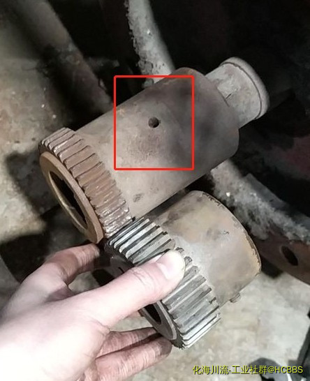

今天晚上电机端靠背轮向电机方向窜了,导致尼龙套脱开,估计是销子松了,有什么解决办法吗?各位大神们!

泵体上应该是有止口定位的,如果止口腐蚀不严重原则上不需要找正,也没有办法调整
