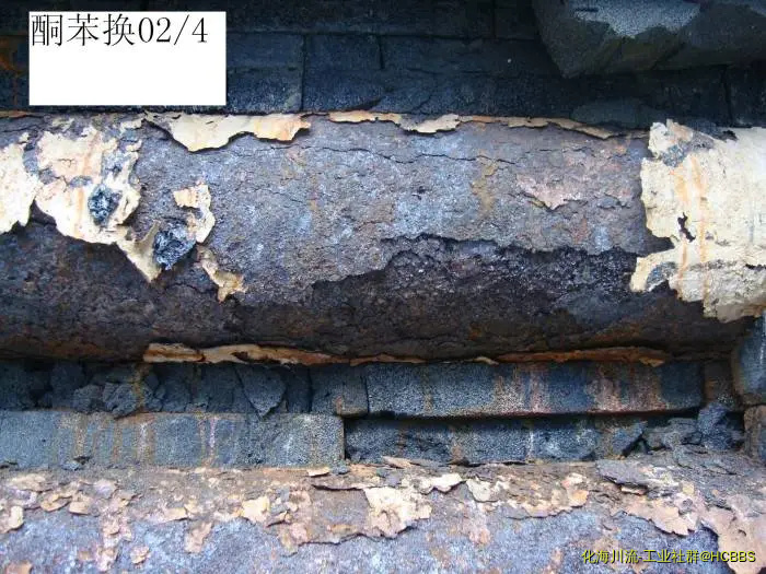

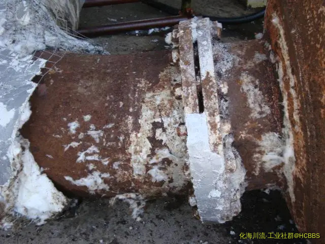

        金属容器、塔器及储罐、管道等是化工厂生产储存及输送介质品的装备,一般化工厂设备外壁、管道采用绝热措施。保证生产工艺需要及降低散热(吸热)损失。绝热层材料大部分为岩棉或超细玻璃棉(保冷为闭孔的保冷材料,如聚氨酯泡沫等),外护层多为镀锌铁皮。由于长期受大气的影响,使外保护层破裂,特别是塔器、容器、罐外壁底角、管道等金属表面腐蚀非常厉害。从表面腐蚀情况看,锈蚀产物有的厚约3—5mm,锈蚀层下面为大小不一的腐蚀麻面或点蚀坑。有的在管理不好的情况下,因腐蚀造成金属穿孔,发生事故。所以说,在绝热层的管理上要高度重视,避免发生不必要的损失。具体见图1、2.
