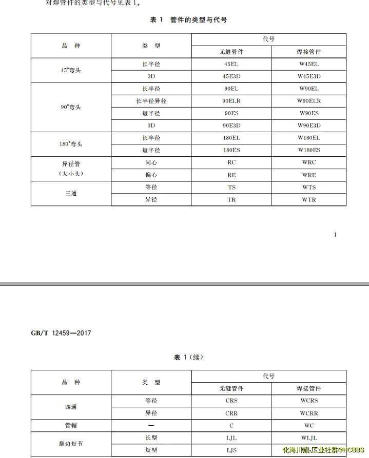

平时都是用1倍短半径,或1.5长半径。。。3倍直径的尺寸,哪个规范有这样数据。。?这样的尺寸常见么?

有,3D ,4D的焊接弯头都有

1、1.5倍直径的弯头是标准弯头,非标准弯头根据系统阻力、管道应力、配管空间等条件选取。如果你对3倍直径弯头具体尺寸有要求(比如直径按公称通径、外径或内径计算)需要向制造厂提,如果无特殊要求则按厂家弯管机弯模制造。

这就叫弯管了,不是弯头。
3D、5D的常用,管道一般做通径试验。

说的是弯头标准吗
++GB-T 12459-2017 钢制对焊管件类型与参数.pdf ( 下载次数: 3,容量823.04 KB,)

不同工艺要求,多倍长半径弯头用的场合很多

一般 5D以上用于通球,3D弯头用于高压,高壁厚,和较少冲击及压力降的场合

有,常用,美标国标都有,标准件,美标16.9和国标12459
