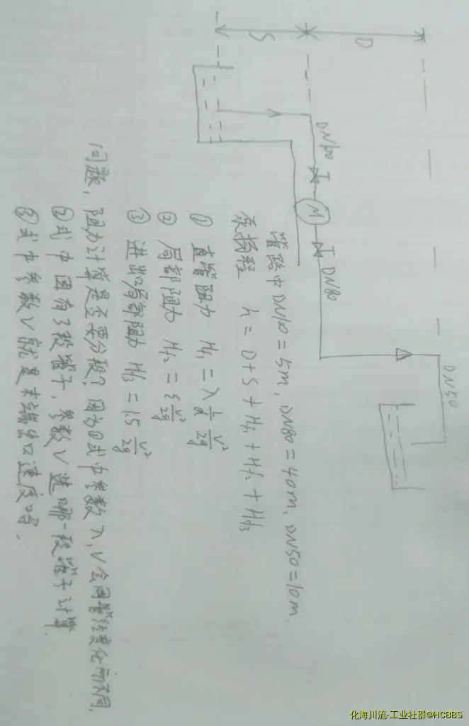

管段中如果有变径,那么阻力计算的时候需要分段吗。如果分段在计算变径的时候,进出口的损失怎么选择呢

流体在三段管子中的流量是一样的,但因管径不通,流速也不同。不同的雷诺数对应不同的阻力系数,当Re<2000时,阻力系数=64/Re,当完全湍动时,阻力系数=0.3164/Re^0.25。

个人的浅见,管道阻力计算分为直管段的阻力计算和局部阻力计算。
且按照雷诺准数的不同来划分流体的流动型式为层流和湍流,像楼上所说不同的流动型式对应不同的摩擦系数,层流时摩擦系数=64/re,湍流时可以查化工原理书:摩擦系数与与雷诺准数的关系图可以查到数值。
算阻力肯定是要分段计算的,因为管径不太,对应的流速也不同。至于局部阻力可以大概的按照直管阻力的20%计算,不用那么详细的。

思考的很仔細,但給您一個小建議
基本上通過彎頭、控制閥等組件(或水平直管),其壓差其實有限
如果要簡略思考的話,直接考慮垂直高度就好,換句話說,看D+S的高度多少,就是泵浦的最起碼揚程
在多一定的額度,基本上就是你泵浦希望揚程
好比D+S=90M,那麼最起碼的揚程就要大於90...
而泵浦的出口壓力希望值,就是揚程除以10
