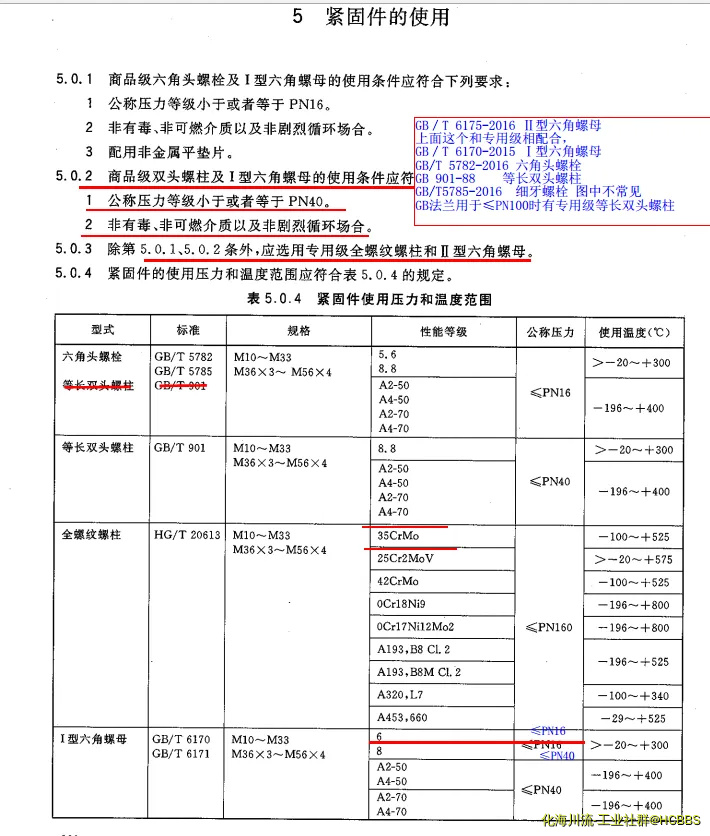

请帮忙提供一下不锈钢压力管道中HG标法兰,使用不锈钢紧固件对应的标准规范。谢谢!

标准在表格第二列:
发表于 2018-12-31 14:59:19
之前用的A2-70,强度不够,安装好拆不下来。 对于PN16以下,60℃以下的压力管道有不锈钢紧固件选型的经验吗?  详情 回复 发表于 2018-12-31 15:43
发表于 2018-12-31 15:43:46
不锈钢紧固件是有时候会出现咬死的状态。
好像没有听说过单独不锈钢紧固件的选型吧  参照这个表上的要求应该可以的。
要么就用全螺纹的  选用专用级不锈钢0Cr18Ni9的

1. HG/T 20592 的法兰 选择 HG/T 20613 的螺栓
2. HG/T 201615 的法兰选择 HG/T 20634的螺栓
工业用一般选择 全螺纹螺柱+2个螺母
材料:35CRMo/30CRMo 温度 -100~525℃,低于-20℃需要冲击试验,不低于27J,理论上用这个合金钢的螺栓能够用于低温,只要做好防腐基材不与法兰接触就好,优点强度高,便宜
标注:低强度紧固件仅适用于压力等级小于等于PN40的法兰,国标的316和304都是低强度,大家使用的时候注意,如果用不锈钢,应该使用对应的美标 A193 B82 /A193  或A320
