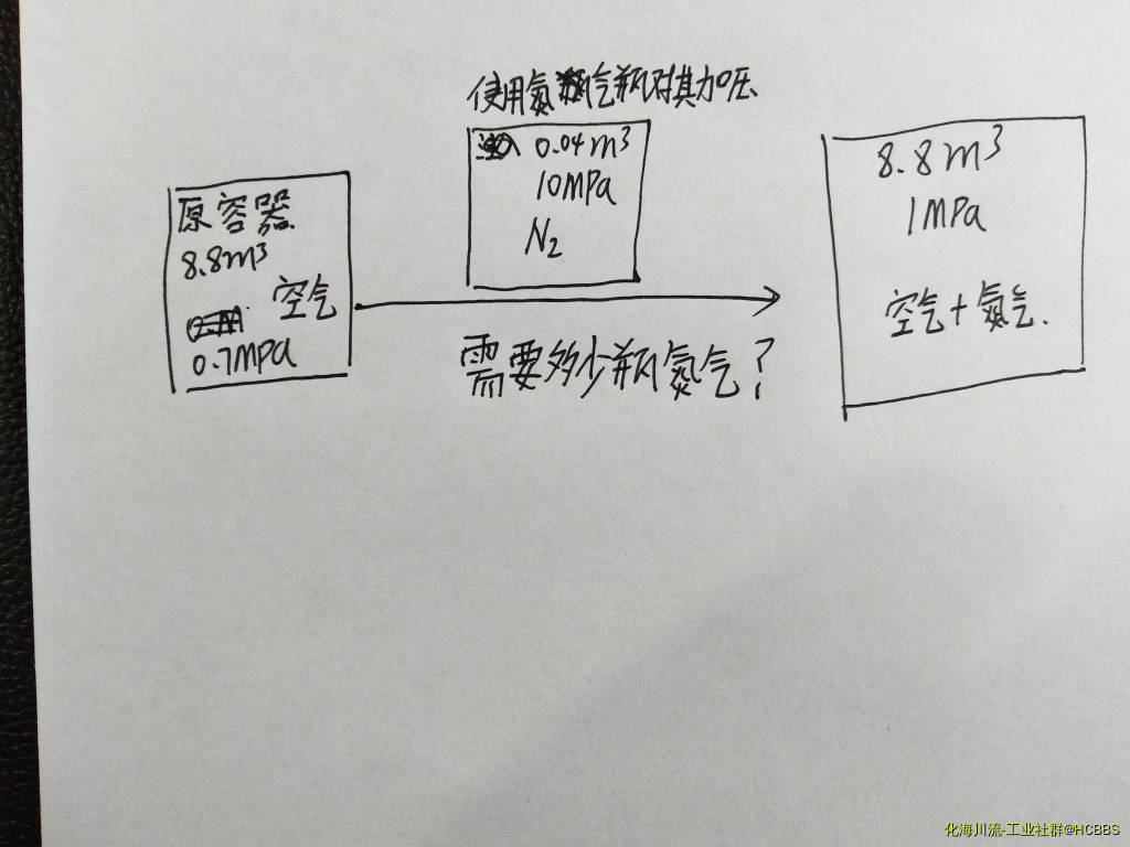

原容器体积为8.8m3,气压为0.7MPa,介质为空气,现在使用0.04m3/瓶,压力10MPa的氮气与其联通使8.8m3的容器升压至1MPa,问需要多少瓶氮气?
求解题过程

0.3*8.8/0.07*9=7.3
7个氮气钢瓶就可以办到

8.8*0.3/0.04*9=7.3
