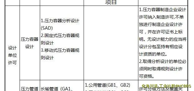

听说旧《规则》已经废除了,那么取A2设计证时是否仍须按老的《规则》上条件执行,不符合规则规定的人数及两个审核人员外加高级工程师证不予发证?

你说的规则是《压力容器压力管道设计许可规则》吗?哪里说已经废除了呢?

没说废除,只是审核人员不需要持证上岗了。
发表于 2019-1-4 14:56:44
没有废除。取设计资质还要求有2个审核人员。但是1336号文件说,审核可以不取证了,企业自己任命,具备相应能力即可。但是这个相应能力是多大的能力,没说,如果不去取证,设计资质换证的时候不知道怎么算。

参看2017年总局下发的1366号文。
首先肯定是要培训,如果是自己培训的话,培训记录是少不了的。第三方培训的话,一般都会发证的。此外,保证具备相应能力,这个保证是由企业自己把握的。
从事压力容器设计审核和批准、压力管道设计审核和审定的人员(以下简称设计审批人员),及从事压力容器分析设计的设计人员(以下简称分析设计人员)不再需要按照《压力容器压力管道设计许可规则》(TSGR1001-2008)第六条规定取得相应的资格。压力容器设计单位和压力管道设计单位(以下统称设计单位)可以自行或者委托第三方专业机构对设计审批人员和分析设计人员进行培训考核,保证其具备相应能力。

从今年六月份起,设计许可不再单独取证了。

既然制造企业不在进行设计认可,那制造企业如是不是不取设计证就可以设计容器图纸了?

条件是应具备设计能力。理解为原有设计资格的制造单位是具有设计能力的。
