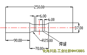

1.拉伸试样图中的6mm指的什么?

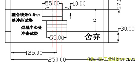

2.冲击试块图的试块有两种,一种试块照中,两边对称;另一种不照中,一头焊缝融合线加5毫米,哪里有这样的规定?

简介--1,不管是NB/T47014还是47016 拉伸试样都是这样标注6毫米,标准规定。 2,冲击试样一组焊缝中心,一组焊缝热影响区(热影响区就是熔合线过来1-5毫米范围) ...-登录查看全文
发表于 2019-1-2 08:10:29
6mm是指融合线宽度吗  详情 回复 发表于 2019-1-2 16:04

简介--随它去… 发表于 2019-1-2 08:10 1,不管是NB/T47014还是47016 拉伸试样都是这样标注6毫米,标准规定。 2,冲击试样一组焊缝中心,一组焊缝 ... 6mm是指融合线宽度吗 ...-登录查看全文
