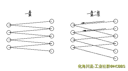

[求助] 盘管一盘与盘管一盘里二组 区别及作用
1.5K |4
台州新人VIP会员 VIP会员 | 显示全部楼层 |阅读模式       最后访问IP浙江省
0001.webp 请教下大家    盘管一盘盘管一盘里二组   有什么区别及作用

当加热或冷却介质流量大的时候可以两组采用并联的形式,

同样圈数的盘管,一组与二组,二组的加热或者冷却要快得多,有两个入口效应。

预热炉的的盘管存在这种情况么
