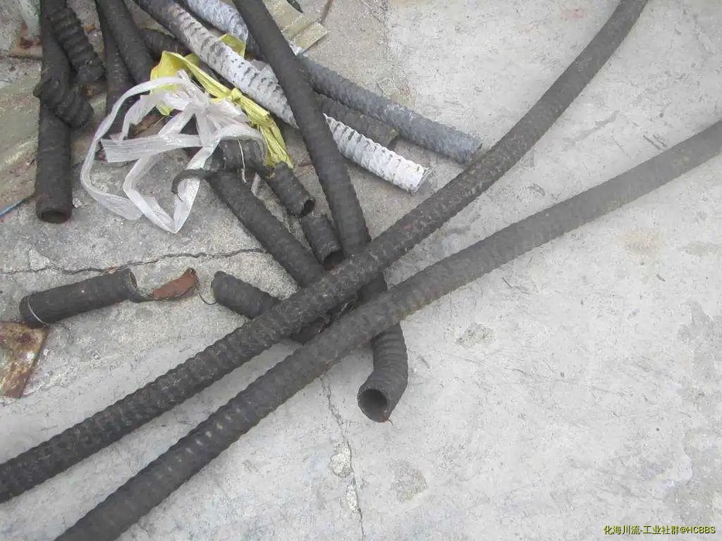

我厂用这些黑色的软管,里面有钢丝那种,经常断裂,有什么好一点耐蒸汽的软管?
有一条管道蒸汽压力不高于0.4MPa,另外一条基本没有压力,就是一个水槽煮沸了水蒸发出来的蒸汽。
水质是合格的。

你们的胶管质量不过关啊
买点质量好的,耐用

临时用普通胶管就行,长期使用还是用金属软管

你们也用这种吗?质量好不会坏?

黑胶管质量好点用几个月应该没问题,前提是不能移动

HG 3036-2009 饱和蒸汽用橡胶软管及软管组合件规范

304 的金属软管

金属软管,耐压25.公斤40公斤那。

你这个用的软管,应该不是专用的蒸汽类橡胶软管,根据你说的这个工况,如果是专用的蒸汽橡胶软管,用一到两年是没有问题的

金属软管,公称压力1.0MPa以上的就行

可以使用金属软管,里面一层是波纹管,外面是不锈钢的保护网体,连接形式可以是法兰,也可以是焊接,也可以是快换接头,方式方样很多。我是专业生产的厂家,可以联系我。小口径的我可以做成400公斤压力,大口径的比如DN700也可以达到有10公斤以上。耐温的话标长期使用550度不是问题,暂时间可以承受800度吧,试情况而定。

你用的软管质量不行,换个好一点的或者改用金属软管

不知道你还在吗?这种软管不行主要是选型不对,按照你的工况,我们有一种专门耐高温蒸汽的橡胶软管,用1年肯定没问题,若有兴趣,打我电话或微信13604058341
