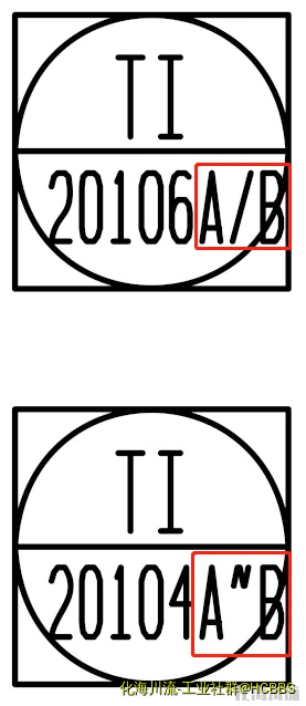

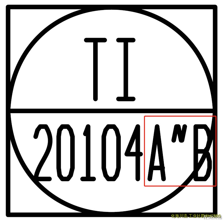

如图,今天看到流程图上仪表位号这么表述的,就没看明白什么意思。

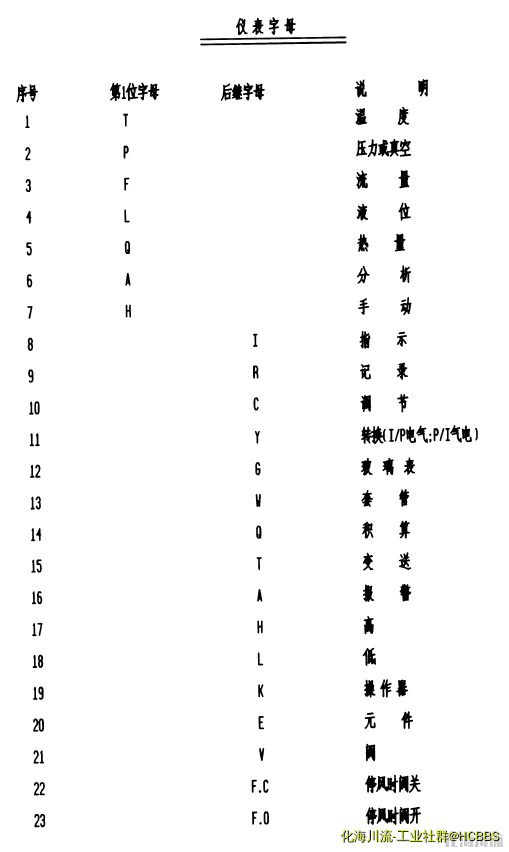

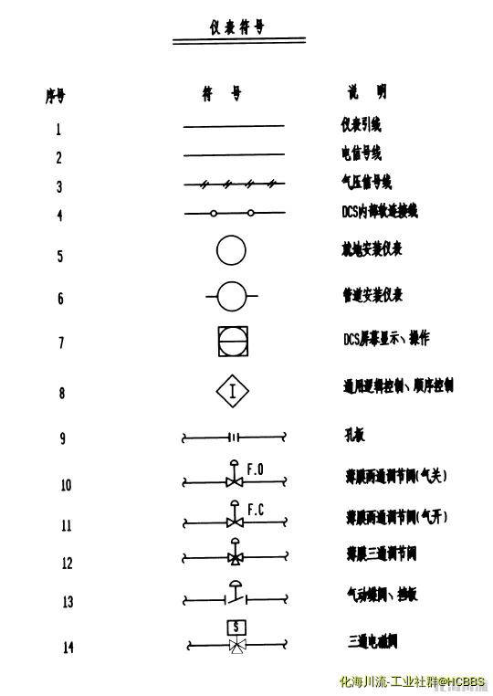

查了目录页没查到相关图例。
各位大神,谁懂呀?
