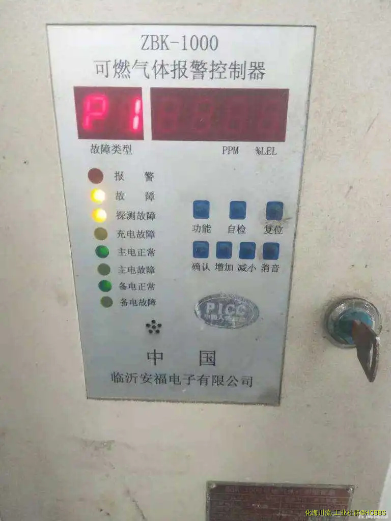

临建利旧的可燃气体报警仪,一上电就报警,出现错误指示,哪位大神知道怎么回事,还有就是好久不用的可燃气体报警仪是不是应该送计量所进行检定啊,我们是利旧,之前是好的,不知道为什么搬过来就出现这样的情况,百度不到说明书啊,不知道怎么消除报警,求助各位大神,万分感谢!

你这得用标准气校准,误差太大的话就是传感器坏了

用去计量所检定吗

主要原因可能还是探测器故障导致的,先标定一下,在检查一下探头或更换个探头试试,检查一下接线是否正确,三线的供电和信号别接错了

这种安全的东西可以的话,去计量局校准一下比较好

测量值都没显示,接错线了吧?

好,谢谢,我去现场看看

好,现在去现场看看,谢谢

嗯嗯,已经送去了,谢谢

先查接线吧,查找到问题原因再说

你这是传感器故障,检查接线或更换一台传感器试一下。

谢谢,已经解决了
