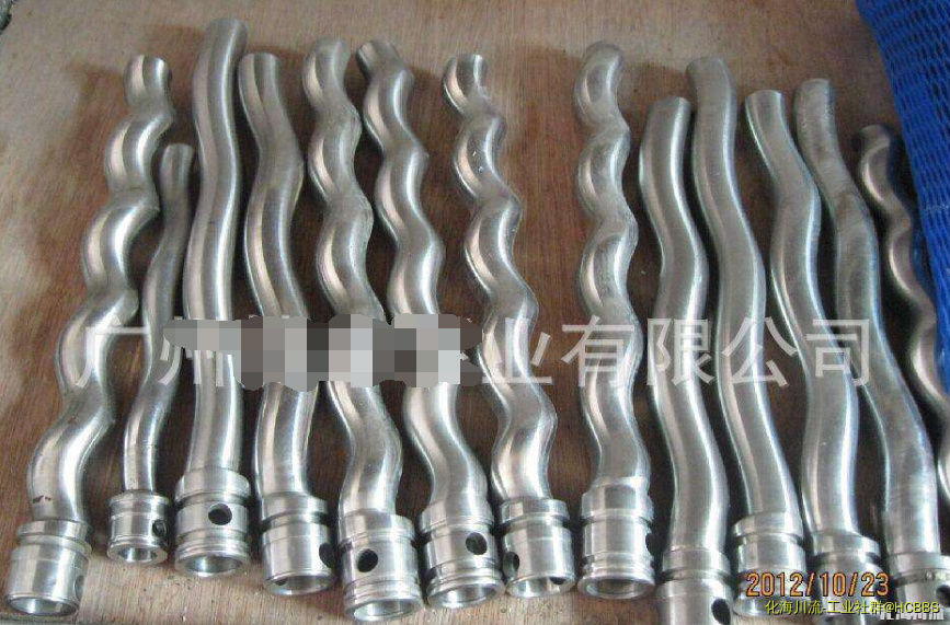

[讨论] 怎么从螺杆泵拆下的转子上看出这台泵是几级的呢?
1.9K |4
怎么从螺杆泵拆下的转子上看出这台泵是几级的呢?比如下面图片上的转子都是几级的呢?

应该是一个螺杆为一级的,或者是几只啮合在一起的为一级的。

一个W为一导程,一个导程为一级

哪里查到的 ? 好像没有这方面的书籍或者手册呢  详情 回复 发表于 2018-12-11 19:41

一个W为一导程,一个导程为一级
哪里查到的 ?
好像没有这方面的书籍或者手册呢

单螺杆泵一般说几个导程吧,看外壳体接了几个壳体就是几级。单螺杆一般一个导程0.6MPa。看转子的话,我还不确定,但我觉得应该看不出来。
双螺杆三螺杆似乎没有分级一说。通常多级是为了增压,但是一级容积泵的理论出口压力都是正无穷了,好像意义不大。
