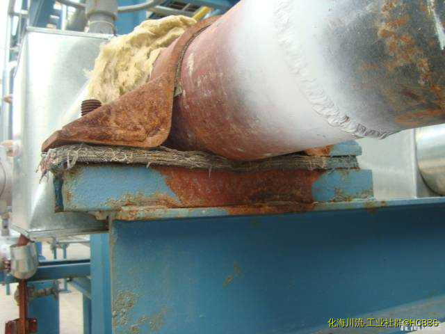

      下图是压力管道进行理化检验是打开的保温管道,管道与支座固定的结构。主要是管道与紧固件接触的地方都用多层硬帆布隔离开,主要作用是减震,避免了管道运行时,管道产生的振动与金属支座的碰撞与摩擦,避免磨损与腐蚀。另外,还有其它作用吗?
