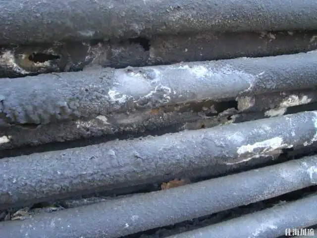

       图中是烟气预热器模块,管束内壁走空气,入口温度20~40℃,,出口温度80~90℃。管束外壁走烟气,燃烧介质为水煤浆,烟气含有SO2、SO3、一般还含有HF和HCl等腐蚀性物质。烟气入口温度为150~170℃,出口温度为100~130℃。
       该烟气预热器使用不到2年,部分管子腐蚀穿孔(没有防腐涂层),其主要是因为烟气对碳钢管子腐蚀厉害,看一看选用什么样的防腐涂料能解决这问题。要求防腐后预热器使用3年以上即可。
