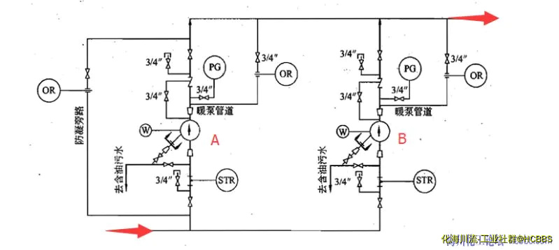

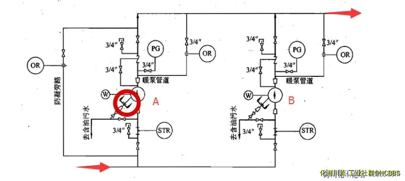

[讨论] 红色圈里表示的是什么?接到泵的哪里的?另外,W表示什么?
1.9K |7
wx_freedom21221VIP会员 VIP会员 | 显示全部楼层 |阅读模式       最后访问IP河南省
右边是原图。请各位懂的朋友帮忙指导一下。谢谢!

应该是很老的图纸了,首先找图例吧。
很多年以前W表示能量设备,常见如电动机。

指泵体检修排放的污油,画法表示泵底座的集油槽盘,通常与泵体排污管道一起接入至装置污油排放总管;W表示驱动机

好像是放净吧

排残夜口去地沟(污水池)W代表电机(驱动机)

排污阀 W电机
