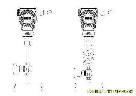

请教各位,(丙烯)球罐 罐顶的压力变送器,球罐直径12.3m,
安装形式选择 短安装+双阀组是否合适,根部阀选择法兰闸阀,以及短安装的话14*2的引压管是否能支撑的住还是选择18*3的引压管

丙烯球罐因短安装没问题;
14×2的管子完全够用,不过换成18×3的会更结实;

短安装14×2的没问题的,我们有不少这样的安装情况。

根据工艺提供的压力范围及施工规范要求,安装压力变送器即可。根部阀建议选择截止阀或针形阀,材质选择304或306不锈钢。引压管这两种规格的都没问题。
