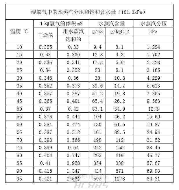

如题,第一次接触这一块,电解出来的氯气携带的水蒸气含量怎么计算啊,查了30度下的饱和水蒸气的的比容,比容大概28m3/kg。搞不懂比容,那这个温度下的蒸汽体积量是氯气量乘以比容吗?

比容没什么用,查30度下氯气的蒸气压和水的蒸气压,两个的比例就是体积比

谢谢你的回复,还想请问下这个表里面的水蒸气含量是可以直接查出来吗?按照10.8g/kg氯气中水蒸气含量来算水蒸气的含量吗?

这个表应该没问题,氯碱行业,硫酸行业之类的历史比较悠久了,有专业的研究,形成一些数据手册,工具书之类的是可以直接用的 另外我觉得在除水的时候除了水蒸气外,气流夹带的液态水也需要考虑  详情 回复 发表于 2018-12-7 13:16

恩,现在就是不知道该怎么算夹带的液态水的量了。湿氯气从30度经过冷却器冷却到10度左右,除掉大部分的水蒸气,现在是搞不清楚这个蒸汽冷却前和冷却后的量怎么算了,还是按对应温度下的饱和蒸汽压计算吗?

直接按照表中含量计算差值就行了。 液态水不确定,生产实际情况差别会比较大  详情 回复 发表于 2018-12-7 14:00

今天计算的时候又想起来一个问题,那温度降了之后,湿氯气中的水蒸气是发生相变了吗?我计算这部分热量需要考虑蒸汽变液态水吗?还是就是按减少的液态水的量计算呢。我现在很糊涂

温度变化引起的湿气含量降低,当然是因为相变。热量计算要算上温差热和相变热 这种问题需要看看化工原理,再找一篇有计算案例的论文对照学习  详情 回复 发表于 2018-12-10 09:36

根据饱和蒸汽压计算分压,然后就知道量了。冷却前后温度不同,水蒸气的饱和蒸汽压不一样,分压不一样,进而就可以换算了。

谢谢你的帮助!恩,可是常压下,35度的水蒸气不存在啊,所以不知道怎么整

35度的蒸气压啊!!  详情 回复 发表于 2018-12-10 10:29

恩,谢谢,但是热量不知道该怎么计算额

冷下来的水量不就可以算热量吗  详情 回复 发表于 2018-12-10 10:29

35度的蒸气压啊!!

冷下来的水量不就可以算热量吗

还是我直接就按照35度下水的汽化潜热计算下潜热,再加上显热。算我知道怎么算,可是常压下,有35度的水蒸气吗?

好吧,是我理解有问题,谢谢啦
