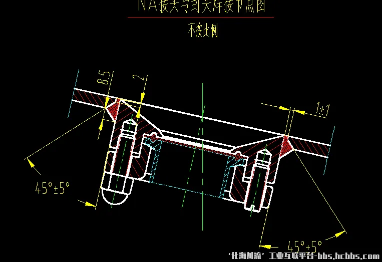

萌新求问:在用sw6校核开孔强度问题时,NA接头怎么填接管外径和壁厚?另外,对同一个设备进行外压和内压校核,一般规律是外压合格内压肯定合格吗?

螺纹接头都是顶端是螺纹,后面就是个厚壁管,你只要按厚壁管这里的外径厚度伸出长度计算就行了。内外压不具备可比性。内压受压力、直径、材料、温度影响,而外压计算跟L/D、D/δ有关,跟材料无关。有时候内压合格外压不一定合格,外压合格内压不一定合格,尤其在开孔补强方面。

愚人_UIHH楼主 VIP会员 VIP会员 | 显示全部楼层       最后访问IP上海市
或者是这种连接结构呢
发表于 2018-12-6 07:57:07
你这种凸缘的结构很少,底部没有厚度,接管多余的补强面积按保守计算取0  详情 回复 发表于 2018-12-6 08:13

同意楼上,你这个接管的面积确实不好取。另外,我好奇的是,你这种形式的凸缘法兰的应力怎么校核的?

我也是初学者,我师父告诉我的是在用sw6校核NA接头时,厚度按底座厚度的平均值记,伸出长度按底座的高度记
发表于 2018-12-6 16:34:09
你师父的方法可以一试,形状不规则,是比较麻烦,
发表于 2018-12-6 19:29:57

可按等效接管进行补强计算。
