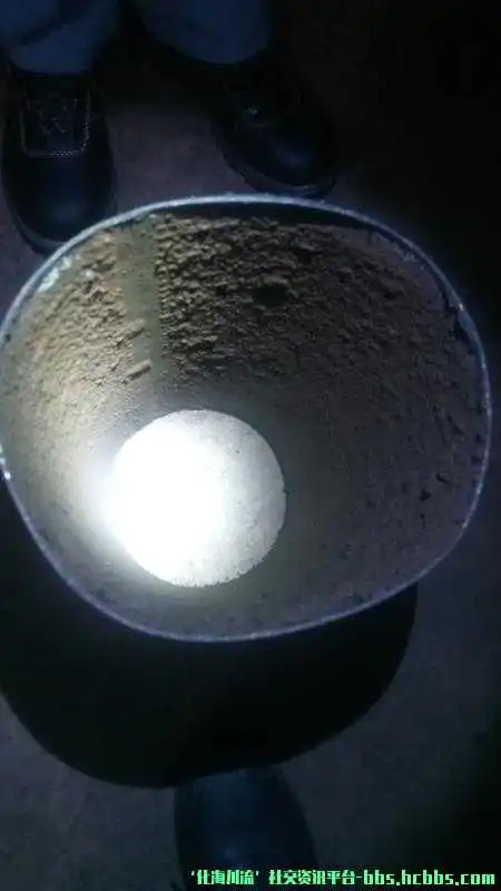

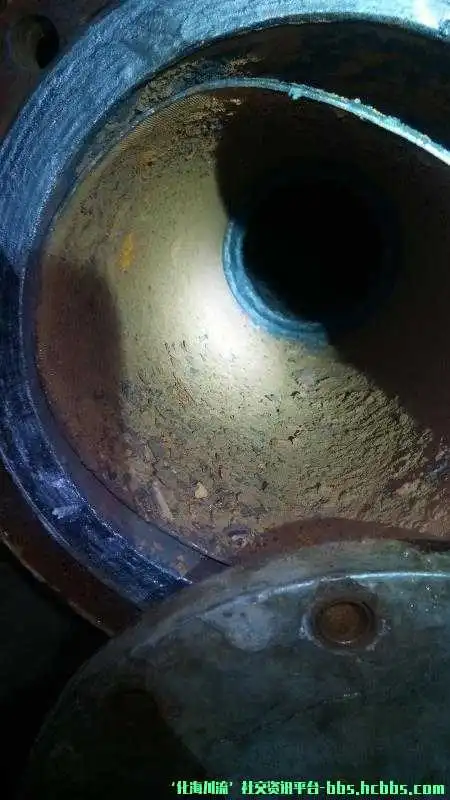

C4原料泵入口过滤网堵塞,清理发现有铁锈,粘泥等杂质,请问还有什么原因会造成入口过滤网堵塞,有什么办法解决?

这部分杂质一般都是设备和管道带过来的
过滤网的作用就是防止这部分介质进入泵体
一般装置原始开工时过滤网清洗频繁,随着时间的推移,清洗频次下降

是不是原料罐液位太低,泵吸入了沉底杂质?
发表于 2018-12-2 08:43:38
管线腐蚀,设备运转时间长,导致腐蚀,堵塞过滤器。

但是经过一年时间的运行,经统计全年共计清理过滤网31次,频次并没有明显下降,确实原料中硫含量长期超标,对设备腐蚀是不是很大?

确实原料中硫含量长期超标,但是除了硫之外,不知道含氧有机物及甲醇,甲缩醛对管道是否有腐蚀?

原料罐位一直都是高位控制,罐内泵吸入口侧还有隔板隔离,你说的这个原因可能性比较少。

会的,一些醇类、醚类溶于水会有腐蚀性
原料缓冲罐切出的水是什么颜色?

炼油厂的碳四 原料都是经过脱硫处理的,不知道怎么含硫会超标?过滤器里面有铁锈可以理解,但粘泥不知哪来的?怀疑你们开工时管线没有好好吹扫冲洗。
发表于 2018-12-10 23:13:39
tianyaren668VIP会员 VIP会员 | 显示全部楼层       最后访问IP江苏省
粘泥可能是聚合物,应该做个分析,判断下是否有聚合条件!
