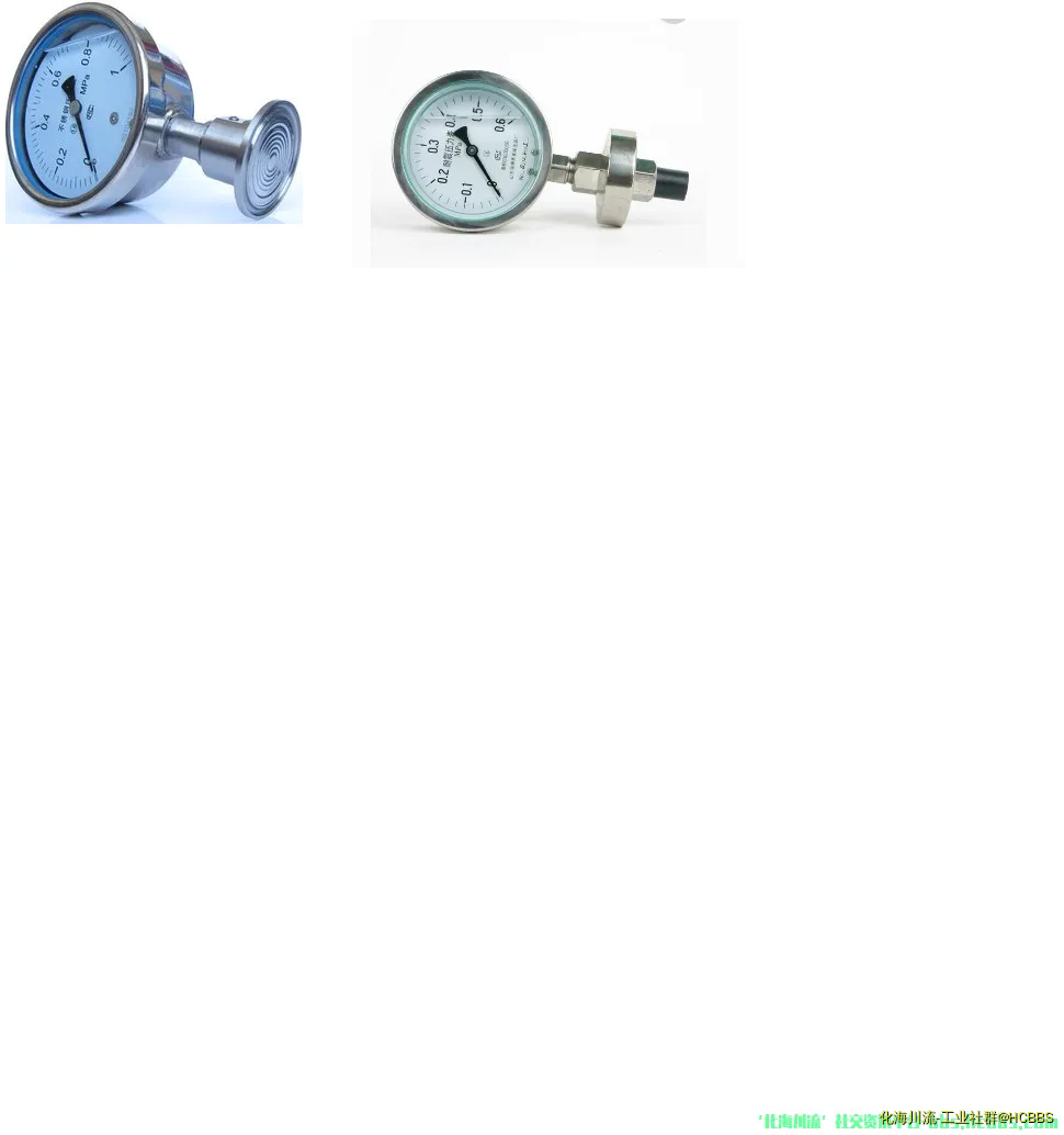

隔膜压力表默认表盘都填液吗?

我看了下天康和上仪的样本,没明确说明表盘充液。
发表于 2018-11-29 09:22:43
不是的,表盘填充液的作用用在抗震场合起一定阻尼作用
发表于 2018-11-29 09:34:26
段誉王语嫣VIP会员 VIP会员 | 显示全部楼层       最后访问IP江苏省
没有啊,客户可以提要求的
发表于 2018-11-29 09:35:39
丁小帅VIP会员 VIP会员 | 显示全部楼层       最后访问IP江苏省
不是啊。充油的是隔膜耐震压力表
发表于 2018-11-29 09:37:51
充硅油防震,根据需要来选择~

对, 充油用于振动场合,防止指针振动。但是隔膜里面没有让你选择是否填液。
发表于 2018-11-29 09:56:14
隔膜压力表在隔离装置与压力表之间填充入专门的密封液。隔膜压力表的作用原理是将隔离装置设置在压力表外围。其密封液 1.高粘度硅油   -10 ~ 200℃    Q  详情 回复 发表于 2018-11-29 10:04
1.高粘度硅油   -10 ~ 200℃     1.07    0.95×10-3   高温用   2.低粘度硅油   -30 ~ 100℃     0.94    1.08×00-3   一般用 
3.甘油水溶液   -5  ~ 100℃     1.27    0.61×10-3   食品用 
4.植特油       -5  ~ 100℃     0.93    1.03×10-3   食品用
5.氟油         -30 ~ 100℃     1.93    0.75×10-3   氢氧

这里的密封液是指管道介质挤压膜片,是膜片产生形变,然后形变的膜片挤压传导管里的填充液,使弹簧管发生形变从而产生使压力表有显示,但是这里没说表盘里填充硅油来防震。

表盘冲硅油是防震用的,没有说必须
发表于 2018-12-3 10:16:41
jssq99VIP会员 VIP会员 | 显示全部楼层       最后访问IP江苏省
表盘填充液是为了抗震,耐震压力表表盘才需要填充液。隔膜式的内部填充和表盘是否填充没有关系。

没有必须规定吧,带油是为耐震,防止压力波动太大,打坏表针

可以填充也可以不填充,我们用的两种都有,如果你选型的时候没有提抗震,那么厂家会给你配没有填充的,毕竟价格不一样的。
