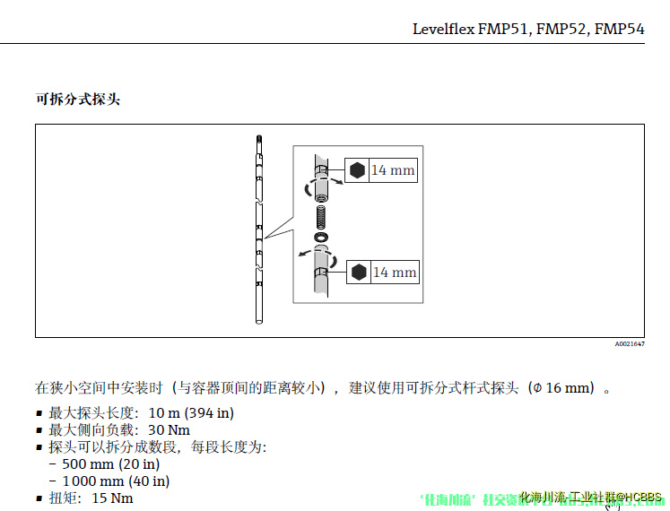

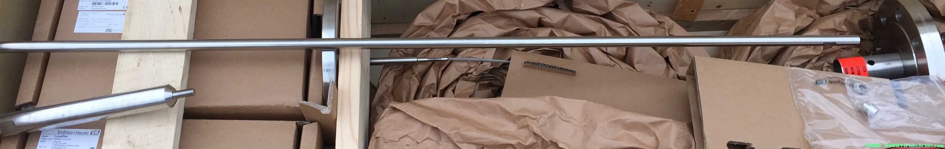

请教仪表大神指导组装雷达液位计。。导波雷达。是不是还缺配件?
