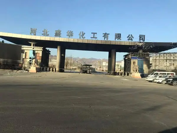

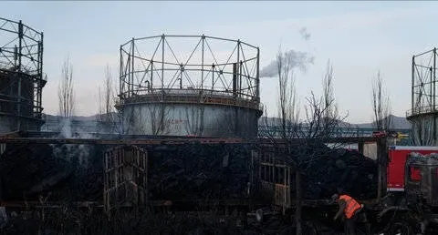

肇事的氯乙烯气柜。
发表于 2018-12-1 19:38:22
位于盛华化工北侧大门附近的三台氯乙烯气柜(VCM气柜),从东向西依次排列。从设备表层看,位于最东侧的3号氯乙烯气柜和位于中间的2号聚乙烯气柜外侧有明显火烧痕迹,3号氯乙烯气柜北侧呈灰黑色,2号氯乙烯气  详情 回复 发表于 2018-12-2 10:05
