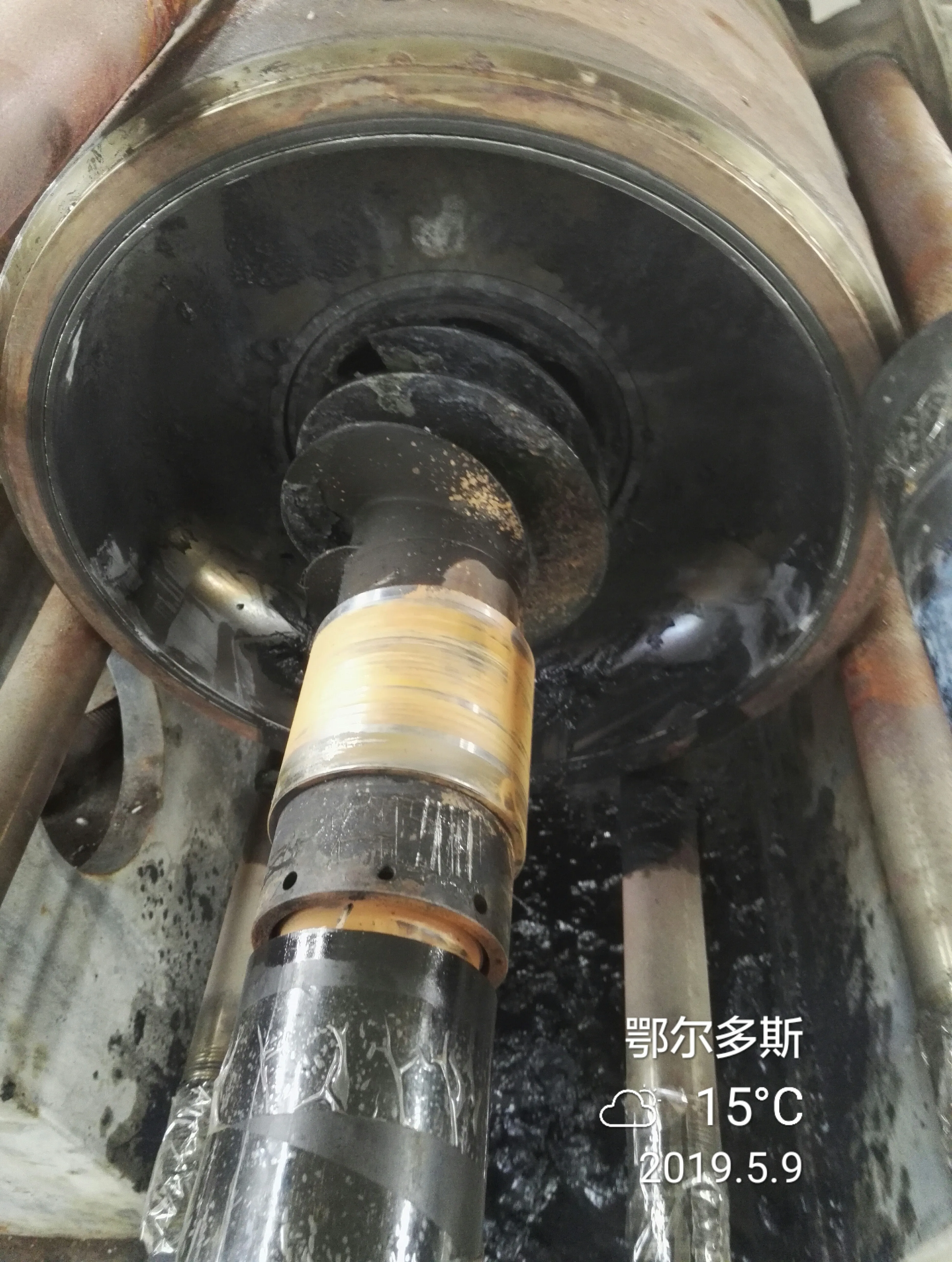

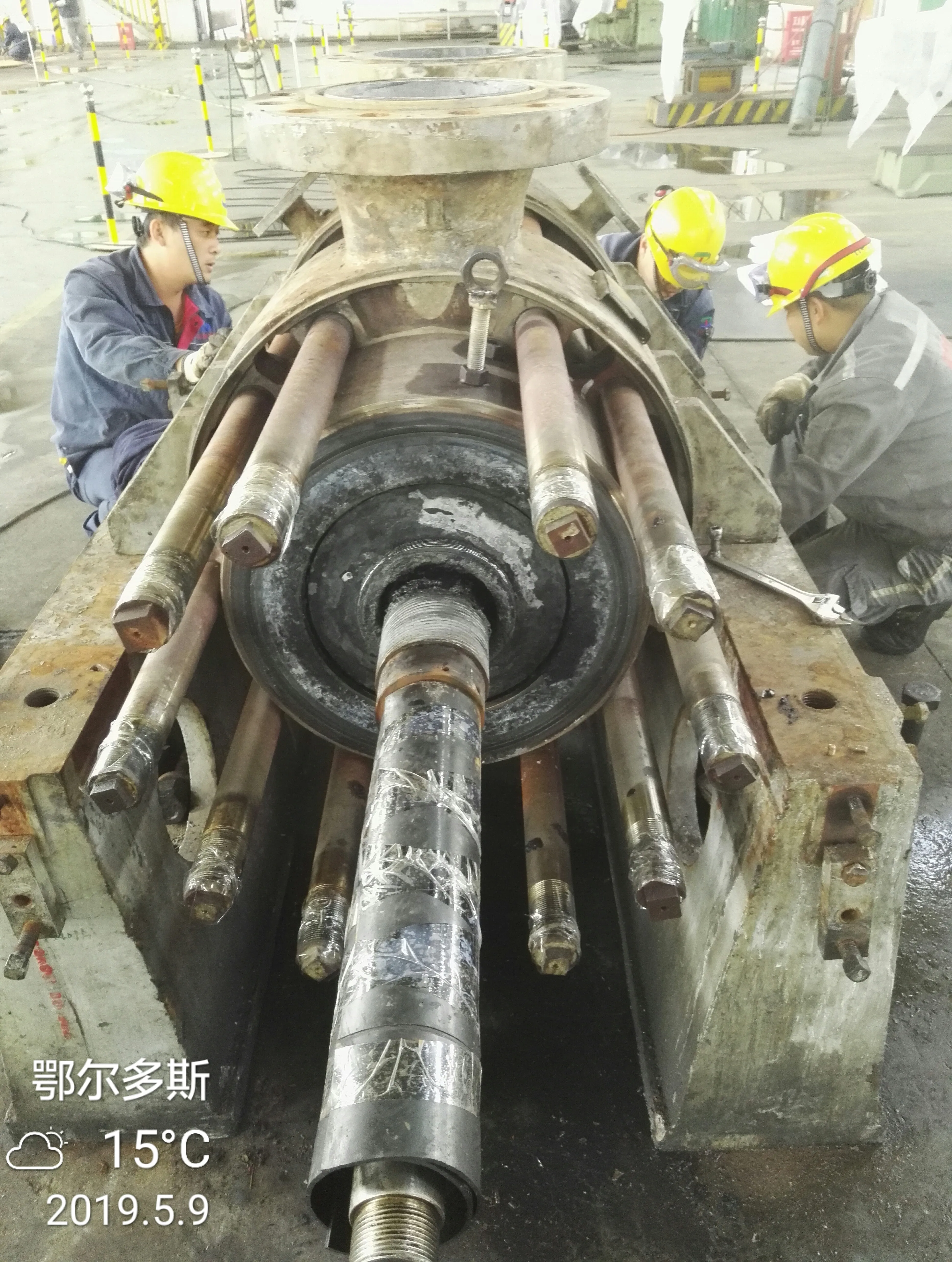

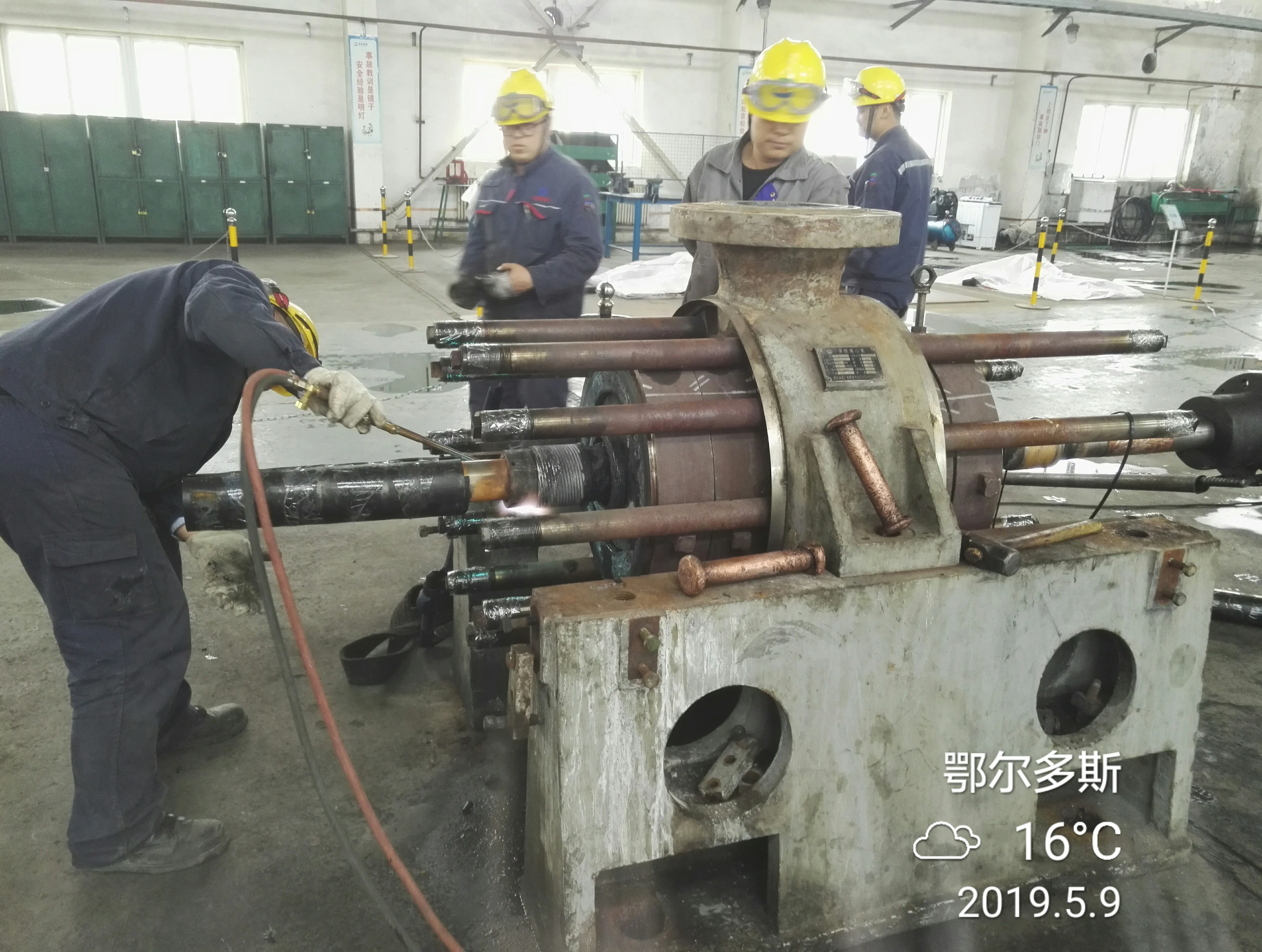

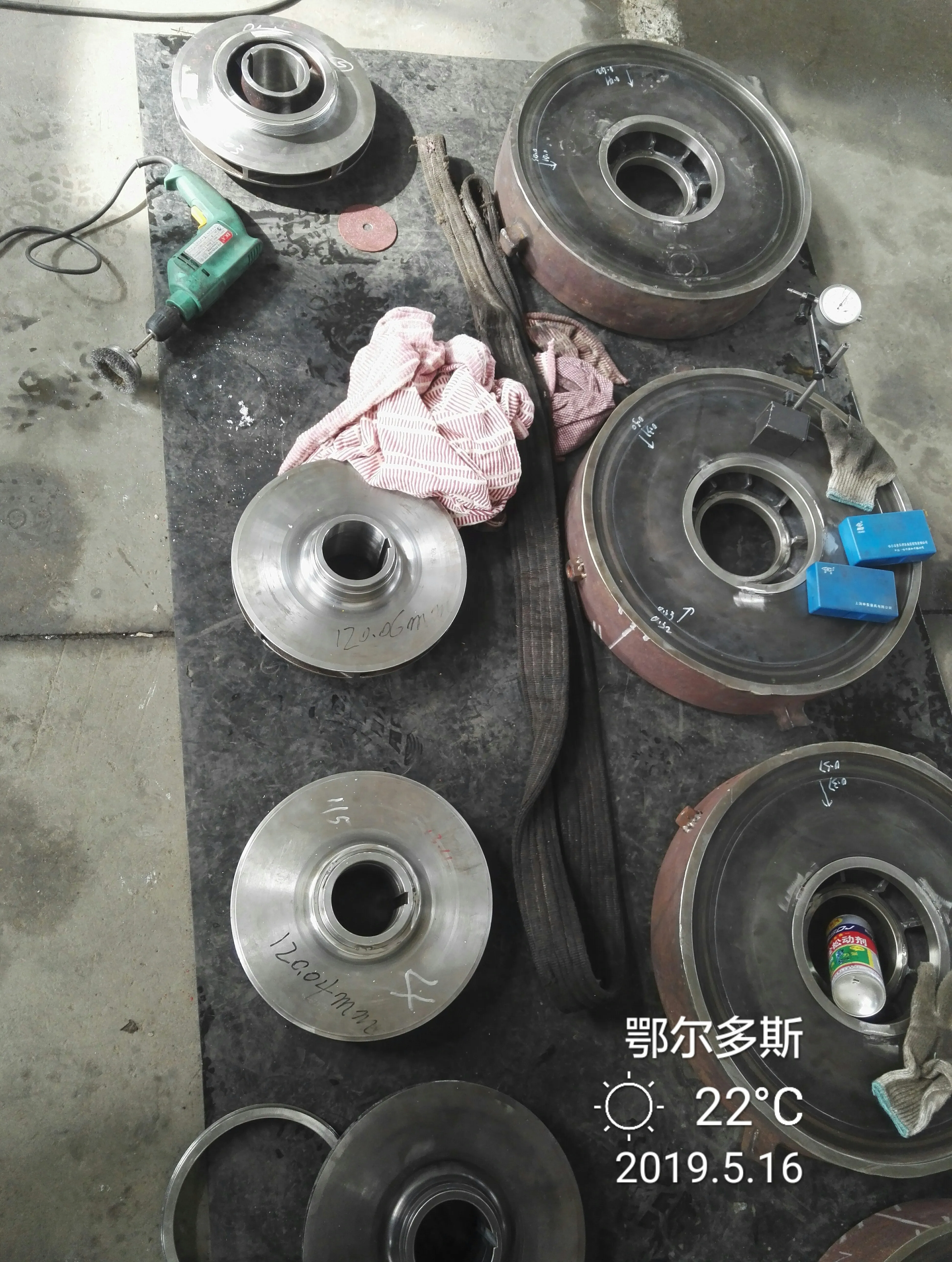

哪位大佬能够发一下ZDF高压灰水泵的内部构造,感谢

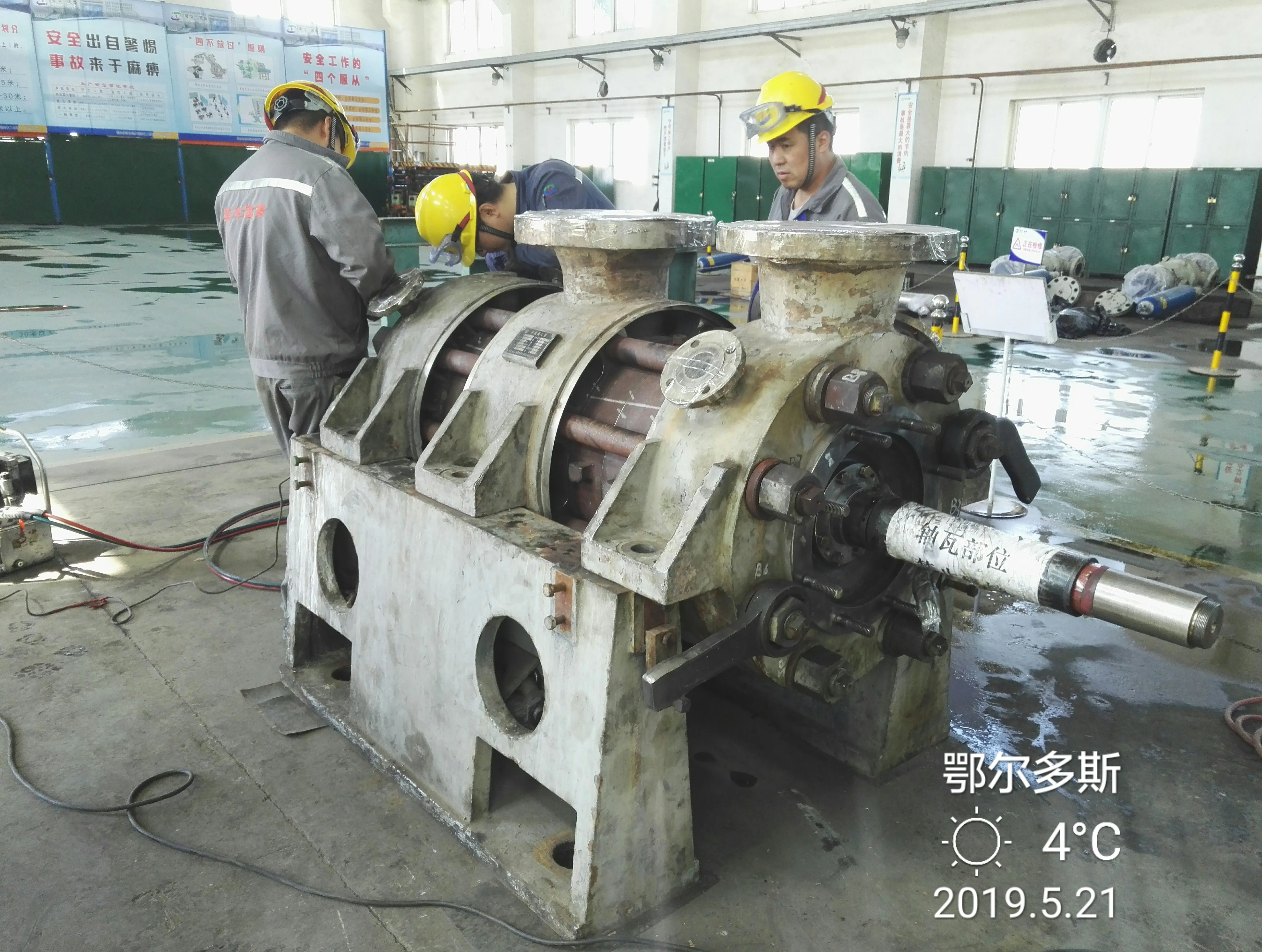

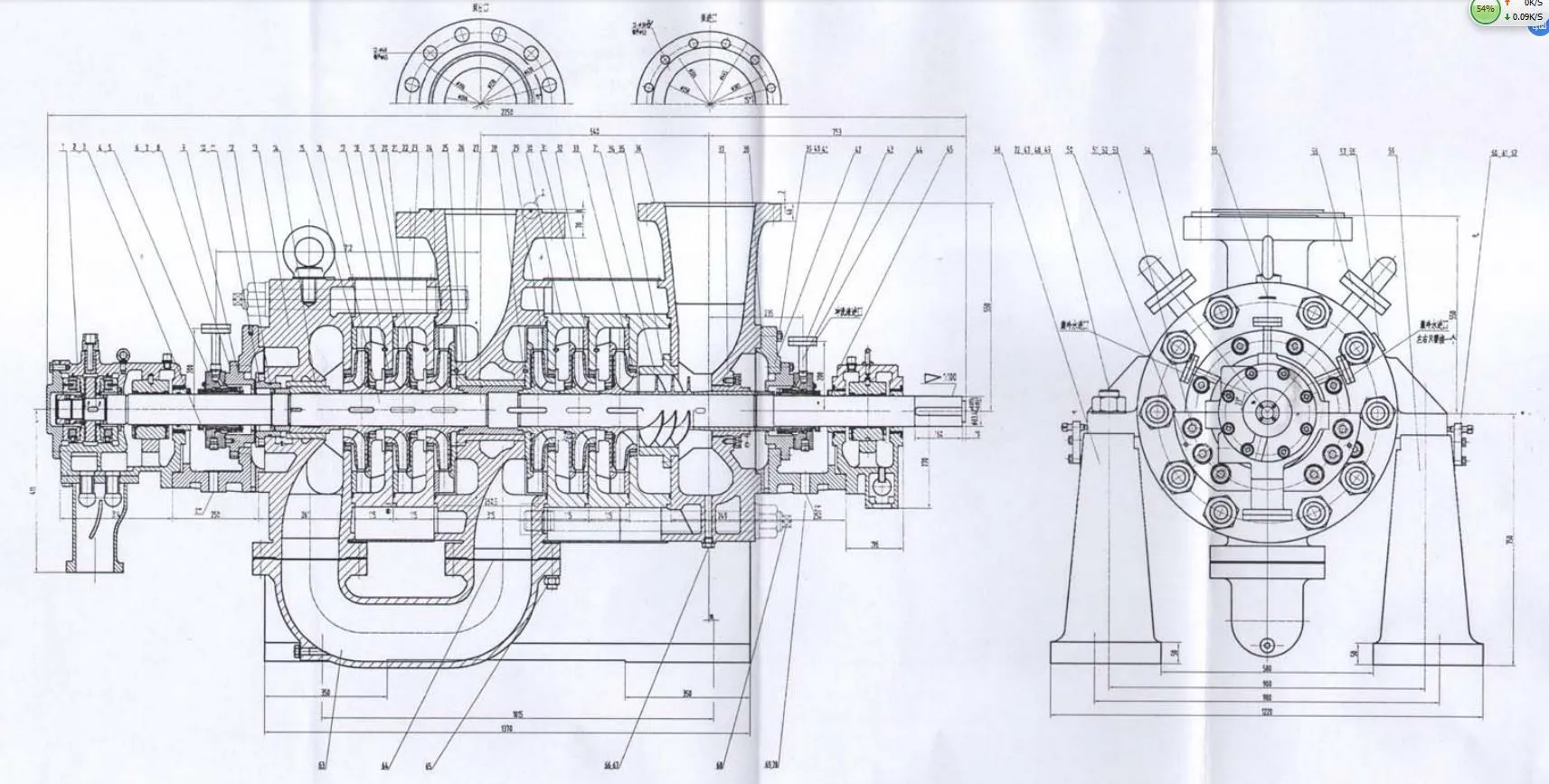

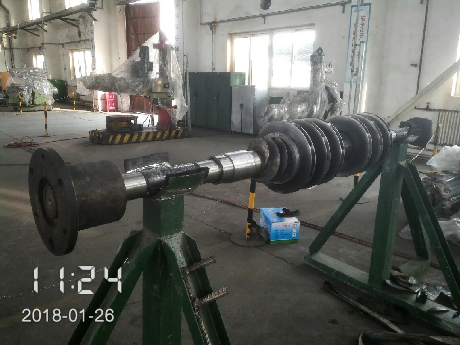

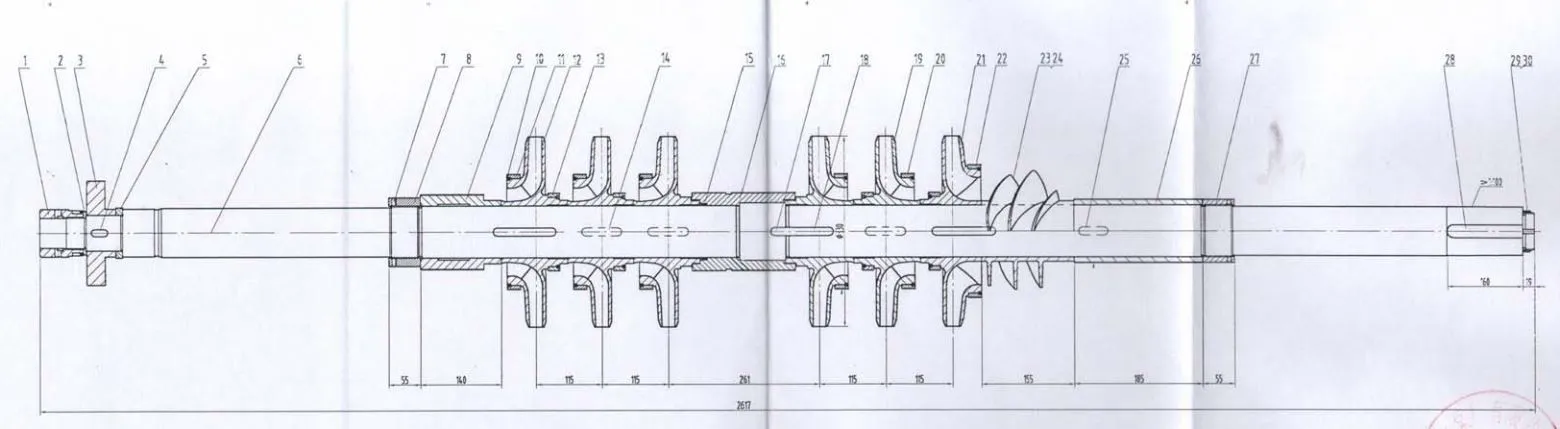

可能是背靠背式自平衡多级泵
发表于 2021-1-23 08:30:44
安徽刘华VIP会员 VIP会员 | 显示全部楼层       最后访问IP江苏省
重水的ZDF系列高压自平衡泵,高温热水泵。
