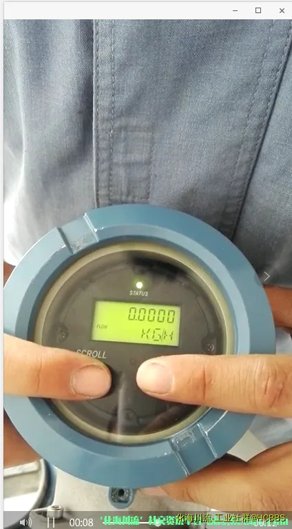

     客户原有一台高准一体式质量流量计,型号1700I 故障现象,现场显示精度不准流量跳的幅度较大。通过替代方法,确认是变送器主板问题。
现场问题:新采购分体式1700R变送器主板一块,安装后  进入不了菜单。请教如何设置

qq_^.^269269VIP会员 VIP会员 | 显示全部楼层       最后访问IP山东省
你尝试一下,把表盖拧下来,然后同时按下两个光敏按钮
发表于 2018-11-28 07:50:01

rainbowsong楼主 VIP会员 VIP会员 化海川流M | 显示全部楼层       最后访问IP江苏省
去盖后,双按钮还是不能进入离线菜单!更换同型号的主板后,正常的操作程序是什么?
发表于 2018-12-7 08:30:29
用纸遮挡试试  详情 回复 发表于 2018-12-7 09:11

用纸遮挡试试
发表于 2018-12-7 09:11:16
检查接线是否准确,先用hart手操器或则是软件连接,如果能连接上,设置没问题,再看否是表的红外键不灵敏
发表于 2018-12-7 09:27:49
shrien + 4 积极参与
rainbowsong楼主 VIP会员 VIP会员 | 显示全部楼层       最后访问IP江苏省
红外灵敏度问题可以排除,问题是我的主板版本太低,不能兼容匹配使用!
发表于 2018-12-13 16:25:43
