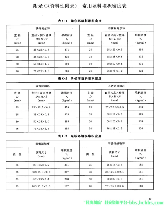

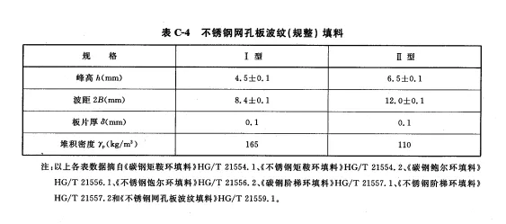

填料有相关参数的,堆积密度,孔隙率等等
发表于 2018-11-26 11:42:24
HG/T20580  P29-30页
