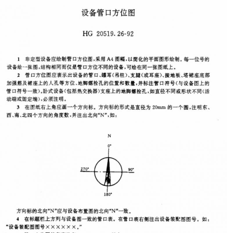

无论是塔还是罐,还是反应器,尤其是立式设备,出图时方位角是一定要标明的。
问题是:
方位角的起始位置和设置有要求吗?详细说就是方位角的0°在水平左手侧还是右手侧(左手侧或右手侧作为起始角的平常工作中都接触过,也有在竖直方向的)?然后顺时针还是逆时针设置方位?
以立式塔设备,俯视图为例。
当初刚毕业在车间,给塔器放料,帮师傅画下料图,问过师傅,师傅说是传承。当时几个设备方位角度设置不一样。

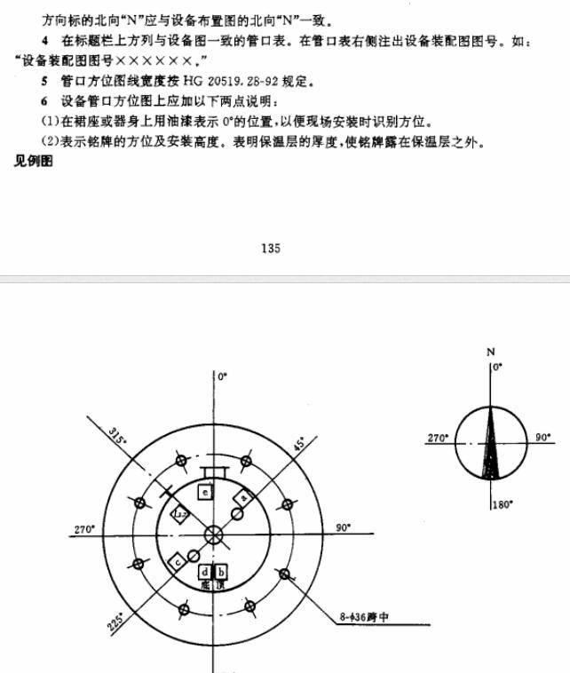

发个简单的方位图参考下

能找到具体出处是最好的  详情 回复 发表于 2018-11-23 08:55
kareale88 + 5 积极参与
zjq1962 发表于 2018-11-23 08:22
我们规定0度有水平的左边,然后是按顺时针依次标。
能找到具体出处是最好的
发表于 2018-11-23 08:55:20
这个标准中有规定。在一个工程中,管口方位的标注应该是统一的。  详情 回复 发表于 2018-11-23 09:29
设计换证过程中化工装备协会的专家未提出这个方向问题。 我觉得能表达清楚就好,要是能找着出处就最好了。  详情 回复 发表于 2018-11-23 09:03

海川讲师  |  头衔:  TA未设置
kareale88 发表于 2018-11-23 08:55
能找到具体出处是最好的

古西村楼主 VIP会员 VIP会员 | 显示全部楼层       最后访问IP河北省
海川大学四年  |  头衔:  【核与化工设备工程师】
能找到具体出处是最好的
我发帖就是想找出出处的
发表于 2018-11-23 09:40:34
先赞一个
比较的靠谱了
标明“N”的标识,是设备安装时的用的方位坐标示意图,用于指示设备现场安装时指示方向用的。
设备的管口方位图与坐标示意图是紧密联系的
要求管口方位图与坐标示意图起始角和设置方向一致,一点毛病没有,明确的说,我赞同。
然后,到底是逆时针还是顺时针设置角度,据说是右手法则还是左手法则的原因,但我一直没找到规范或标准的出处。
但是用绘图软件时,不知道大家注意到没有,AutoCAD或其他三维软件,比如CATIA,UG,Inventor等,里面角度都有默认的方向的。以AutoCAD为例,起始角度在水平右手边,角度逆时针递增。这严格体现了右手法则
当然这是作图方面的,两相对比,设备设置的方位角度,我倾向于楼主这个说法。
发表于 2018-11-23 09:54:44
kareale88 + 8 积极参与
总体来说是和N建北对应的;
分开讲:标度数和建北是为了现场设备安装;标记度数大多数为了制作需要。
图纸中不标记建北,那么只标记度数的话满足客户的管口方位布置图即可。至于起始位置我觉得也不是太重要了。

的确,方位角主要是设备制造厂用。
设备安装会有安装图,上面会有管口方位和地标方位。
制造厂用的图纸可以只有管口方位,按照图纸把设备制造出来就好。
