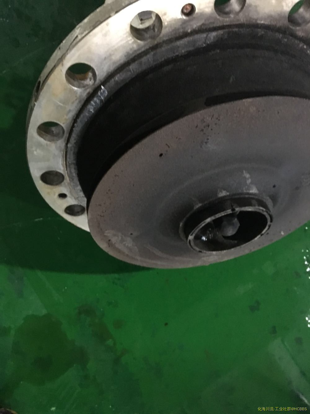

泵叶轮腐蚀严重,单机离心泵,高压,百分之13左右的稀硫酸。压力在80KG。看选什么材质叶轮。

温度多少度,这个浓度的硫酸,金属很难对付,建议选用非金属泵

哈氏合金

龙港泵业王传胜VIP会员 VIP会员 | 显示全部楼层       最后访问IP山东省
什么非金属泵可以耐压80KG?
用904L怎么样,泡沫
发表于 2018-11-21 15:38:58
看温度  详情 回复 发表于 2018-11-21 16:06

看温度
