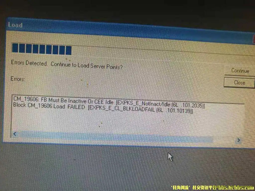

      最近公司在进行智慧化工厂项目,需要在服务器上进行OPC授权,但是授权后发现系统出现病毒,然后将之前的系统镜像文件还原发现新增的回路在下装到控制器的过程中报错,如图:

查一下,CM_19606块是否打死,可能是处于激活状态

是做MES需要的OPC吗?用的是哪个公司的MES?是不是设置完后会出现服务器CPU占用率持续99%的情况?

是的,并且有病毒,OPC授权不知道是不是正品

说明MES厂家调的不对,找Honeywell的人去吧,进到mngr账户就很轻松解决了,不需要动什么的。不一定是病毒,只是系统设置的问题。

系统工程师过来解决的。
